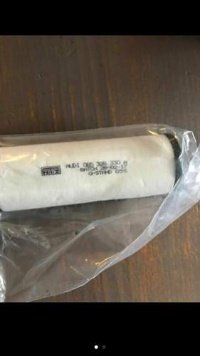

Ab MJ 2011 ist immer einer verbaut und welcher der zwei möglichen Varianten es ist kann man sehen. Unbedingt die Teilenummer vom Filtergehäuse beachten!

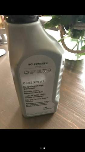

eilenummer ist die G 052 529 A2 (1 l-Flasche), die Wechselmenge beträgt 6,7 l.
Filter ist zu 100% richtig, kann ich dir aus Erfahrung sagen hatte damals selber bei meinem A5 3.0 mit der Stronic den Wechsel gemacht . Pack ich mit bei als BIld.

filter wird im set gekauft mit dem deckel und neuem "kabelbinder" usw
