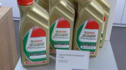

nimm das Castrol 5W-30 professional, das ist das, was VW/Audi einfüllt.
Wenn schon, denn schon... ;)
mitgebrachtes Öl:
Gut. 8 Euro pro Liter gegen 30, => bei 5,7 Litern Bedarf ca. 125 Euro gespart. :)

Das steht auch bei meinem Freundlichen auf der Verkaufstheke, Foto anbei.
Dazu "Nur frage ich mich, wenn es einen Ölsensor gibt, was bringt das Zurücksetzen bei unveränderter Füllung?" kann ich nichts sagen, irgendsowas wie "definierter Neustart", keine Ahnung.

Noch ein Nachtrag zu Castrol:
Hier noch eine offizielle Auskunft des Öl-Herstellers per Mail:
Der Unterschied liegt im höheren Verschleissschutzgrad des Edge Professional Longlife III 5W-30 im VW In House Test - zusätzlich ist es feinfiltriert auf 22 micron und seit heuer CO2 neutral.
Außerdem ist es, wahrscheinlich gegen Produktpiraterie, fluoriszierend eingefärbt.

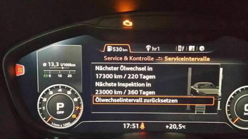

Meine angezeigten Ölwechsel-Daten:
Auto 9,5 Monate alt mit km-Stand 6300: bis zum Ölwechsel noch 18200 km, 301 Tage
Auto 12 Monate alt mit km-Stand 7200: bis zum Ölwechsel noch 17300 km, 220 Tage
Soll heißen, er will den ersten Ölwechsel erst bei 24500 km haben.
2016-06-27-17-51-47
