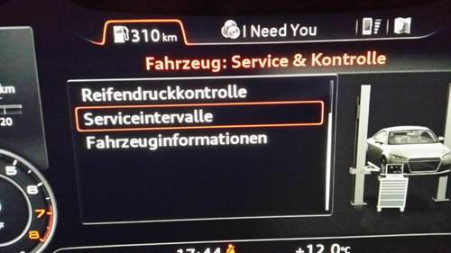

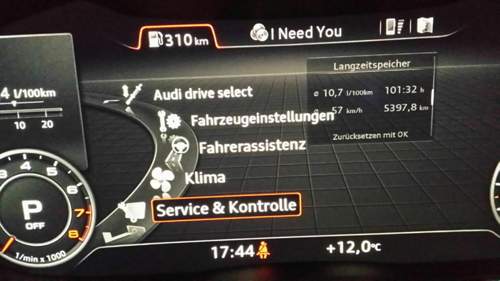

Hallo karmer,
erstmal eine leichte Antwort: Ja, man kann im MMI den Ölwechselservice zurück setzen. Siehe Fotos.
Grundsätzlich kann ein Ölwechsel nie schaden, außer dem Geldbeutel ;) .
Wenn es Dein Gewissen beruhigt, mach!
Meine Autodaten sind: gefahren 5445 km, das Auto ist Bj. Ende Juni 2015, aktuell genau 234 Tage alt.
Die Anzeige 24.700km 497 Tage bis zur Inspektion ist taggenau das feste 2-Jahres Intervall 30.000 km, 730 Tage.
Die angezeigte Zeit bis zum Ölwechseltermin ist je nach Belastung variabel, meine Daten sind da 19.500 km 372 Tage bis zum Ölwechsel.
(Das zählt nicht linear runter, ich habe meinen Kleinen neulich etwas gescheucht, (400 km in ca. 2Std40Min, Vmax öfter mal und auch länger >230 km/h, da hat er dann auf der Anzeige die Frist bis zum nächsten Ölwechsel gleich um 800 km verkürzt und auch noch ein paar Tage Restzeit mehr abgezogen, als im Kalender vergangen sind,.)

Du hast nach meiner Meinung gefragt, das ist sie, es gibt dazu ganz sicher auch ganz viele andere Meinungen. Ich würde es nicht für falsch halten und auch nicht widersprechen, wenn man das Öl lt. Ölwechselanzeige im MMI wechselt, also so, wie es Dir Audi empfohlen hat.
Aber wie Du schon sagst: Es beruhigt das Gewissen und kann sicher nicht schaden, vor Allem, wenn man das Auto länger fahren will.
