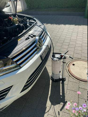

Heute war wieder ein Ölwechsel dran. (nach 5000Km)
Öl warmfahren und in ca.5min ist alles mit der Pumpe abgesaugt.
Funktioniert super.
Den nächten Ölwechsel mache ich in ca 8`000Km und den übernächsten lasse ich in 15`000Km bei VW ablassen (wegen Stempel)

Da komme ich nicht mit. Wieso so kurzen Intervallen. Bei lonlife Öl bis 30000 km Intervalle, ist 15 000 ganz in Ordnung. Du machst alle 5000 du fährst doch nicht Rennen oder🙂 ? Das sind 8 Liter denke an die Umwelt
Grüß dich
Warum die kurzen Interwalle: wegen der Motorspülung.
https://www.motor-talk.de/.../...motoroel-empfehlung-t4064783.html?...
Ich soll an die Umwelt denken? Fällt mir im Leben nicht ein. Warum? Schau doch unser Lifestyle an. Wir fahren einen 2.4Tonnen schwerden SUV welcher 10l Diesel verballert ohnen irgend einen Nutzen zu haben. (mit Ausnahmen)
Trotzdem gebe ich das alte Öl zu Recyclen. Es wir wieder zum Basisöl verarbeitet.

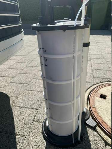

Zu deinem Foto. hast du 8l aus deinem Motor herausgeholt? Eher nicht, oder?
Hast du das Gefäss ausgelitert? Ich schon.

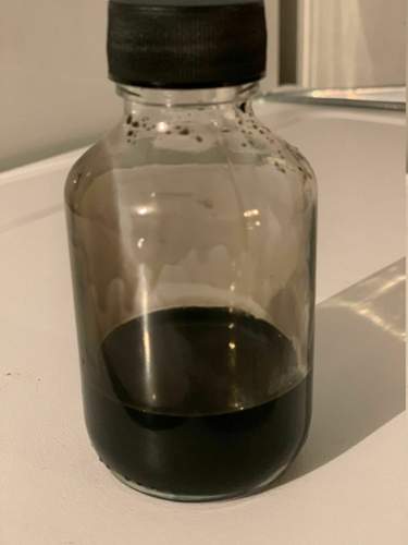

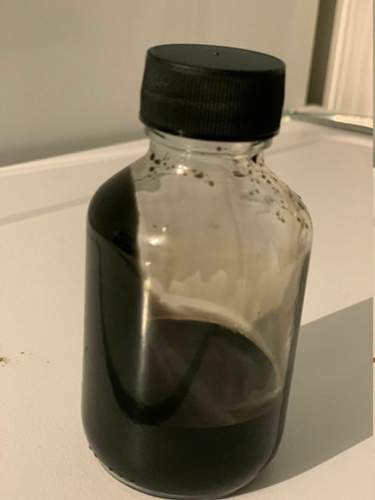

Gemerkt habe ich nichts. Aber ich möchte diesen Schmodder nicht im Motor haben. (Bild 4)
Bild 1 Musterzug nach 5`000Km direkt aus dem Motor.
Bild 2 Ölmusterflasche nach links gekippt.
Bild 3 Ölfilm an der Wand der Musterflasche ist nach 2 min fast verschwunden
Bild 4 Ölfilm (nach 30k Km LL Öl) an den Wänden nach 3 Tagen

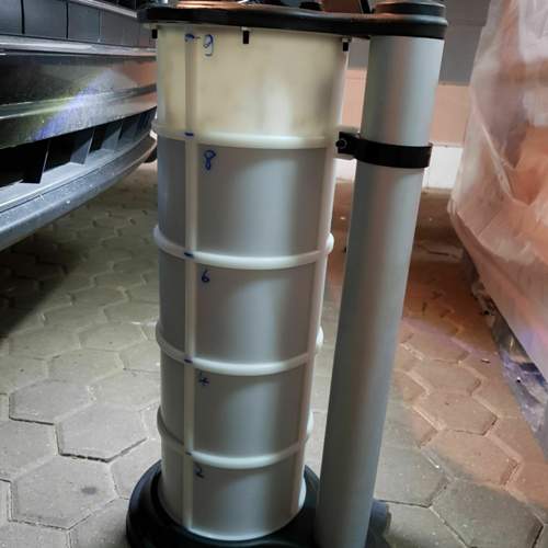

@Ajo86 schrieb am 21. Juni 2020 um 17:30:52 Uhr:
Doch 8 Liter raus gesaugt. Das war auch drinne. Wie viel Krieg ihr rein ?
Bei 7,7 bist du bei Max.
Hat es dir nicht zu hohen Ölstand angezeigt?
Ich würde nicht an das obere Limit gehen.
Ich habe lange gesaugt auch den ölfilter Gehäuse abgesaugt . Das hat bis maximal gezeigt. Kein Fehler. Aber danke für den Tipp.
