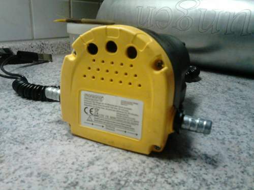

Hier sind noch 2 Bilder von den Löchern und dem PC-Lüfter, der läuft, sobald Strom angeklemmt ist.......
