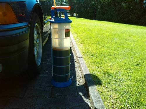

Ich habe eine umgelabelte Pela-Pumpe. Man pumpt kurz an und das Vakuum macht den Rest. Beim M43 und M50 kommt man bis zum Ölwannenboden. Man muss die Sonde sogar etwas ziehen, weil sie sich sonst am Ölwannenboden festsaugt. Nur beim M52TU habe ich den Eindruck, dass man nicht ganz bis nach unten kommt.
Hättest du einen Link zu deiner Pumpe?
Zu meiner Pumpe war ein 6mm Saugschlauch dazu.
Nur bei unserem Skoda paßt der nicht rein, habe mir jetzt auch einen 5mm Schlauch besorgt 😉
Jawohl: http://www.tola-tools.de/.../...-Vakuumpumpe--Schluerf--6-5-Liter.html
Unter dem Namen "Pela" gibt es das Gerät wie gesagt baugleich.
Diese Vakuumpumpe ist sicher nicht schlecht. Vor allem lautlos. Aber mir wäre sie zu teuer. Meine Pumpe (Proxxon) war etwas teurer als die verlinkten oben, aber bei weitem nicht 120€.
