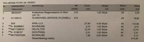

Hallo zusammen, hab im Dezember ein Termin beim VW Händler für ein Ölwechsel gemacht, weil mir 700km Ölwechsel angezeigt wurde. Der Händler meinte damals es beläuft sich auf 70-80€. Heute morgen hab ich die Schlüssel abgegeben und dann wurde mir noch gesagt, sollte mehr gemacht werden müssen, wird man uns anrufen. Vorher wurde meine Freundin angerufen, Auto ist fertig, als sie frage was es kostet hieß es um die 280€. Also bin ich hin um das Auto zu holen, es war auch wieder der Händler der im Dezember da war und hab ihn gleich gefragt, was noch mit gemacht wurde, weil man am Telefon 280€ uns mitgeteilt hat. Die Bremsen wurden überprüft, als ich gesagt hab das Sie mir damals für ein Ölwechsel 70-80€ mitgegeben haben als Aussage, dachte ich auch das es so seien wird, aber jetzt 280€? Außerdem hat man uns auch nicht mitgeteilt das mehr gemacht werden muss. Jetzt wollte er es nochmal mit der Werkstatt klären und gibt uns die Tage Bescheid, bzw bekommen dann eine Rechnung.
Meine Frage wäre jetzt, laut der Wartungsliste wurden Siehe Bild folgende Dinge gemacht. Ist das wirklich sooo teuer?

So heute kam die Rechnung. 255€ mit steuern!

Dann ist laut Deiner Rechnung der Ölservice im Longlife und auch das eingefüllte Öl ist Longlifeöl nach 50400/50700, wahrscheinlich Aral LL 5W30.

6,43 € abziehen, als die Leistung erbracht wurde (im Dezember) waren es noch 16% MwSt und nicht 19%, wie die Werkstatt hier berechnet hat.
Und ich dachte, mit 25,- €/l hätte ich schon ziemlich hoch gegriffen. Wurde locker noch um 10% getoppt.
Also kann ich kein normales Öl einlaufen lassen?
Was ist normales Öl? Du musst/solltest weiterhin Longlife nehmen und die VW-Norm 50700 muss erfüllt werden. Nächster Baumarkt, da kostet das Zeugs deutlich weniger.

@PeterBH
Warum das denn? Das ist ein Kombiöl 50400 Benzin / 50700 Diesel gerade für Motoren mit Partikelfilter, wie es auch das 0W20 50800/50900 ist.
@Neuling2019__
Nein, Du musst jetzt zum Nachfüllen ein Longlifeöl nach 50400/50700 nehmen. Entweder 0W30 oder 5W30.
Aus unserer Bedienungsanleitung:
Wenn der Motor ... nach den Normen 502 00, 504 00, 505 01 oder 507 00 befüllt wurde, befindet sich im Motorraum auf dem Schlossträger ein entsprechender Aufkleber.
Benzinmotoren mit Partikelfilter: Flexibler Service VW 508 00 oder alternativ VW 504 00 ²
Fußnote 2: Alternative Motorölspezifikationen dürfen nur im festen Service Q1, 1, 3 und 4 nur dann verwendet werden, wenn Kraftstoffqualitäten...

Das ist die erste Empfehlung von VW für die neuen Benziner 50800 und die ganz neuen Diesel 50900 als 0W20 Öl, auch wegen den Abgasnormen. Alternativ halt eben das 50400/50700 als 0/5W30.
