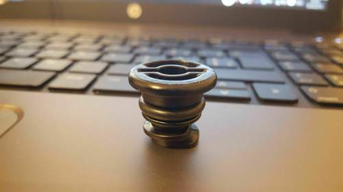

bisher habe ich immer gedacht alles wird auch leichter für mich, aber es scheint nicht so, zumindest nicht was den oelwechsel bei unserem golf VII bluetdi (1.6 ltr. tdi) angeht.
ohne die motorschutz-/lärmkappe abzunehmen habe ich folgendes (auf die schnelle) erlesen:
i) ablassen ist angesagt, absaugen ist unzulässig
ii) der ölfilter sitzt nicht mehr leicht zugänglich oben
iii) die ölablassschraube in der plastikölwanne erfordert einen spezialschlüssel
ist das so? über eine schnelle rückmeldung und erste erfahrungen würde ich mehr sehr freuen. nein hinweise über die sinnhaftigkeit des selbstölwechselns sollten hier nicht diskutiert werden.
danke für konkrete hinweise.

Du kannst sie beliebig oft verwenden. Der Fahrzeughersteller hat diese Anweisung völlig grundlos erlassen um die Kundschaft zu ärgern und den Händlern eine zusätzliche Einnahmequelle zu bescheren.

Das vorgeschriebene Drehmoment für diese Schraube von 30 Nm, mit einer 1-Euro-Mûnze darstellen zu können, zeugt sowieso von völliger Unkenntnis und/oder Selbstüberschätzung.
Ich würde die Kunststoffschraube immer ersetzen, da ein O-Ring drauf ist. Und wenn man den Ölwechsel selber macht, sollte man sich das Spez. Tool kaufen, es kostet nur ein paar Euro.
Bei manchen wäre es besser überhaupt nichts am Auto selber zu machen und nur in die Werkstatt zu fahren.
gummihöcker das ist schnappverschluss mit einer halben umdrehung. diese Schraube mit 30 Nm anzuziehen wäre unsinn, dann wäre sie fast abgebrochen. das zeugt sowieso von völliger Unkenntnis und/oder Selbstüberschätzung.
Gut dass Du es besser weißt als so ein hochbezahlter Ingenieur bei VW.
denkst du , sie haben aus versehen die schraube so gefertigt, das das spezialtool in der mitte und auch eine euro münze passt? ;-)
und die 30NM , ist für die sechskanntschraube, die anscheinend bei einigen modellen verbaut ist.

Der Kunststoffverschluss hat kein Feingewinde, sondern einen Bajonettverschluss. Einen solchen Verschluss dreht man bis zum starren Anschlag rein und hört dann mit der Drehbewegung sofort auf. Dementsprechend lautet auch die Anweisung in Elsa: "neue Verschlussschraube bis Anschlag festziehen".

Der 1.6 TDI hat keine Plastikölwanne! Die hat nur der GTI und Golf R
Haben. Und der Alltrack mit dem 1.8 TSI, auch ein EA888 3G.
hier stand Mist
Auch wenn die Frage schon vor langer Zeit gestellt wurde...
Ich habe beim Golf 7 1.6TDI meiner Frau gestern einen Ölwechsel gemacht. Dieser Thread hat mich zuvor eher verwirrt, als dass er mir geholfen hat. Bei unserem Golf war es folgendermaßen:
Der Unterfahrschutz ist mit 11 Schrauben befestigt (8x TX25 und 3x TX45).
Ölwanne ist aus Alu (ich habe zwischendurch solche Horrorgeschichten von Kunststoffölwanne gehört...), Ablasschraube ist mit 19er Nuss zu lösen.
Der Ölfilter sitzt vorn unten nahe des Kühlers. Mit einer 13er Nuss mit Verlängerung lässt sich das restliche Öl aus dem Ölfiltergehäuse ablassen. Mit einer 32er Nuss mit Verlängerung lässt sich das Ölfiltergehäuse öffnen und nach unten abziehen (einige wenige Kabel müssen zuvor zur Seite gelegt werden, kein Hexenwerk).
Ich habe mit Hilfe meiner Auffahrrampen ca. 45 Minuten gebraucht und ich bin zwar erfahren, jedoch kein Experte. Beim nächsten Mal wird es vermutlich einige Minuten schneller gehen.
Erwähnenswert wäre noch, wenn man es korrekt macht, dass die 3 Schrauben Tx45 ersetzt werden müssen. Die Ablassschraube natürlich auch.
