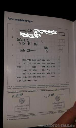

@nickdog schrieb am 30. Dezember 2015 um 17:12:51 Uhr:
... ich hätte da mal eine Frage, mein Cabrio (1,2 Benziner EZ 04/2014) sagt mir im Display das es gerne in 15 Tagen einen Ölwechsel möchte ( 14003KM) . ...
Hallo Rene,
der Serviceplan wurde geändert. 😰
Wenn dein KI einen fälligen Ölwechsel anzeigt, dann hat dein Cabrio aus 2014 den neuen Serviceplan. Bei diesem gibt es im Flexiblen Service einen reinen Ölwechsel.
"Alter" Serviceplan = Golf 6 (2008 - 2012) -> LongLife Service (PR-Nr. QG1):
- Intervall-Service ("inkl. Ölwechsel"😉: nach flexibler Service-Intervall-Anzeige (spätestens nach 2 Jahren)
- Inspektions-Services: erster nach 3 Jahren oder 60.000km, dann alle 2 Jahre oder 60.000km
Im KI wird nur der Intervallservice bei Fälligkeit angezeigt bzw. kann abgefragt werden.
Der Termin für den nächsten Inspektions-Service steht im Serviceplan sowie auf einem Aufkleber an der B-Säule.
Alle Details dazu stehen nach vor auf der schweizer Volkswagenseite.
"Neuer" Serviceplan = z.B. Golf 7 -> Flexibler Service* (PR-Nr. QI6):
- Ölwechsel-Service: Nach flexibler Service-Intervall-Anzeige (spätestens nach 2 Jahren)
- Inspektion: Erste nach 2 Jahren oder 30.000 km, dann nach 1 Jahr oder 30.000 km.**
Beide Ereignisse werden bei Fälligkeit im KI angezeigt bzw. können im KI abgefragt werden.
Alle Details dazu stehen auf der deutschen Volkswagenseite.
Der BF-Wechsel ist bei beiden gleich.
Bremsflüssigkeits-Wechsel: erster nach 3 Jahren, dann alle 2 Jahre
Wenn du in deinen Serviceplan schaust, siehst du, welcher Serviceplan für dein Cabrio gilt. 😉
Wo steckt eigentlich Taubitz?
VG myinfo

Da es sich hier um ein Cabrio 4/2014 handelt, ist die Sache etwas verzwickter. Der normalo 6er wurde ja nur bis 12/2012 produziert und somit
kann
das Fz. das neue Servicesystem haben. Hier handelt es sich dann um den flexiblen Ölwechselservice und die Inspektion nach 2 Jahren o. 30. tkm, danach jährlich o. 30 tkm, alles nach PR-Nr.:
QI6.
Hier stand Unsinn! Sorry!
Sein Cabrio EZ 04/2014 hat wahrschinlich den neuen Serviceplan.
@Rene: Bitte kontrolliere dies aber! Steht in deinem Serviceplan QI6?
VG myinfo
Mein 5er hat service alle 2 jahre und gewisse filter alle 4 jahre. Öl ist dann fällig wann er klingelt hat mit dem service nix zu tun. Im service heft ist erklärt bei welchem alter welchen km was wann wie wo fällig ist. Schau danach.
Ja QG1 WIV Fähig auf 30000km oder 2 Jahre.
Aber gibt neue Servicestrategien mit zB QI6 wie beim Golf 7.
