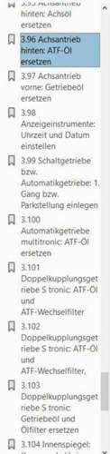

Das steht alles im Reparatur Leitfaden von Audi.
Instandhaltung genau genommen z.b. Achsantrieb ATF/Achsöl ersetzen Vorne sowie Hinten mit Verweis auf Entsprechendes Blatt.

Moin Leute,
hab noch eine Frage: Und zwar habe ich mir im Leitfaden bei Audi mal das ganze angeschaut und bin auf eine unerklärliche Sache gestoßen.
Fall:
Bei Audi wird die S-Tronic DL501 mit zwei separaten Ölkreisläufen beschrieben: Kupplungsteil (ATF) und Getriebeteil.
Der Service beim Kupplungsteil ist klar - alle 60tkm.
Das Getriebeteil ist der Teil, mit dem ich mich hier beschäftige.
Hier geht's um den Teil der S-Tronic, der Wartungsfrei wäre und den ich jetzt nach 200tkm mal austauschen will.
Hierfür gibt´s eine "Wartungsschraube" wo man das Öl abpumpen/auffüllen kann.
Frage:
In den ganzen Ölberatern wie z.B. Liqui Moly oder Castrol wird der Getriebeteil & das Verteilergetriebe einzeln aufgeführt mit einer gewissen Ölmenge (alles das selbe Öl - 75W-90 GL5)
Im Leitfaden wird aber beschrieben, dass das Verteilergetriebe (Mittendifferential) über eine hohl gebohrte Antriebswelle mit Öl versorgt wird. Vermutlich wird das Öl vom Getriebeteil hierfür herangezogen?
In der Beschreibung stand speziell für das Verteilergetriebe nirgends eine Serviceeinheit dabei wie eine Wartungsschraube oder etwaiges.
Vielleicht kennt sich jemand in diesem Forum etwas besser damit aus um hier etwas Licht ins dunkle zu bringen.
