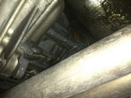

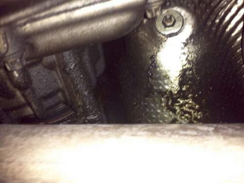

Ich war zur Überprüfung meiner Gasanlage.
Da holte mich der Mechaniker zum Auto und zeigte mir das hintere Sportdifferenzial.
Es scheint Öl zu verlieren.
Anbei zwei "schlechte" Bilder.
Werde gleich meinen Händler anrufen.
Der Wagen war am 28.11. zur Inspektion!
Das die das nicht gesehen haben.

Das ist ein bekanntes Problem, dazu gibt es eine TPI. Dass die Werkstatt dies nicht gesehen hat ist ein Bisschen seltsam.
Technische Produktinformation Vorgangs-Nr.: 2025572/1
Gelenkwelle HA getriebeseitig undicht - A4, A5/S5, A7, A8 mit
Sportdifferential Freigabedatum: 18.03.2011
Sprich die Werkstatt direkt darauf an.

Kann ich nur bestätigen. Die Verklebung des Abschlußdeckels an der Antriebswelle hält nicht dem inneren Druck des durch die Auspuffanlage erwärmten Fett in der Gelenkwelle stand.
Abhilfe: Differential ausbauen, Deckel von der Gelenkwelle abtreiben. Deckel neu verkleben, fertig.
Falls Du das selber machen möchtest, soltest Du mindestens 4 Stunden Zeit, eine zweite Person zum Ausbau des Getriebes und eine Hebebühne einplanen.
Gruß Diakon

ich würde mich schon fragen wie eine Undichtigkeit mit Ölverlust von den Wellen kommen kann .
Laut TPI soll man am ÖL "riechen".
Ist es Geruchsneutal, käme es von den Gelenkwellen.
Ist es stark riechend ist es Getriebeöl.
Dann nehme doch die Antriebswellen die sind dann neu , und wenn es immer Undicht bleibt machen sie eben den Rest . Hast Du eben noch neue Wellen bekommen .
Ist das eine direkte Audi Aktion oder ist die nur in der Garantie kostenfrei?
die Entscheidung ist doch eigentlich ganz einfach.
Wenn das Ganze auf Garantie läuft und Du nichts zahlen musst, lass den Händler die Antriebswelle tauschen. Schadet bestimmt nicht.
Wenn Du das Ganze selber bezahlen musst und Geld bei Dir keine Rolle spielt, lass den Händler die Antriebswelle tauschen. Beruhigt das Gewissen.
Wenn Du das Ganze selber bezahlen musst und nur den Fehler beseitigen lassen willst, siehe meinen Beitrag weiter oben.
PS: Wenn wirklich aus dem Differential Öl auslaufen sollte, d.h. der Simmerring defekt sein sollte dann müsste dies daran erkennbar sein dass Öl fehlt.
In Fahrtrichtung der linke Öleinfüllstutzen (Inbusschraube). Die Schraube rausdrehen. Öl muss bis an der Unterkante der Bohrung stehen, Temperatur ist egal. Wenn tatsächlich kein Öl mehr drin sein sollte, dann schau dich schon mal nach einem neuen Differential um (6 k€ aufwärts).
Ach ja, wenn es das entsprechende Öl sein sollte, das riecht extrem. Das Fett hingegen ist fast Geruchsneutral.
So, jetzt musst Du entscheiden.

Ist alles noch auf Garantie.
Der Händler war selber unschlüssig und hat sich direkt an Audi gewandt.
Jetzt werden die Wellen getauscht, Auto ist im Moment bei Audi.
Allerdings muss ich mich Korrigieren, es wird nur eine Welle getauscht, da die andere im Rückstand ist.
Aber die "undichte" ist da. Die wechseln sie jetzt und reinigen alles gründlich.
Wenn die zweite da ist, wird die zweite gewechselt.
Dann sehen wir weiter, ob es trocken bleibt.
