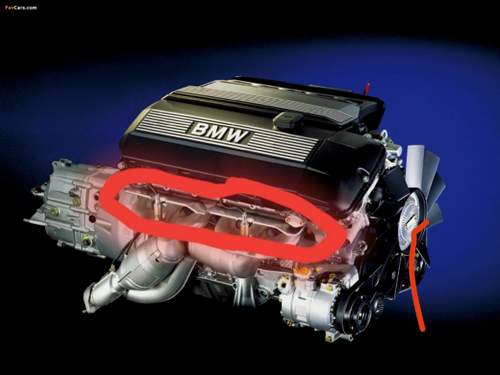

Wenn diese Metallbleche etwas ölig sind, ist die Ventildeckeldichtung hinüber. Da kriecht ein bißchen Öl aus der langen Dichtung und sammelt sich auf dem Blech. In einigen Fällen ist es soviel, dass es vom Blech auf den heißen Auspuff tropft und dann stinkt und raucht es ein bißchen.
Aber ich garantiere dir, dass wenn der Unterboden voll mit Öl ist, dieses Öl garantiert nicht von der VDD kommt. Schon gar nicht 1 Liter pro 1200km.

Ich klinke mich einfach mal mit ein. Ich muss auch ca. alle 1500 km einen Liter Öl nachfüllen. Mein Kumpel, der KFZ-ler ist, meint es läge an der Ölwannendichtung. Ich hinterlasse auf der Straße aber keinen einzigen Tropfen Öl, was könnte denn sonst die Ursache sein? Wo geht das Öl hin?
Kurbelgehäuseentlüftung, Ventildeckeldichtung(Öl verdampft evtl. aufm Krümmer), Ölfiltergehäusedichtung. Wenn nix am Motor zu sehen ist, dann muss es Verbrannt werden, z.b. Ventilschaftdichtung verhärtet/Ölabstreifringe verklebt durch lange Ölwechselintervalle.

Also dort auf dem Bild zu sehen ist bei mir ein wenig öl zu sehen. Auf diesem "Blech: oder wie man es nennen will. Habe leider kein Bild aber versuche ein passendes zu machen morgrn früh.
Meine Frage woher das kommt.
