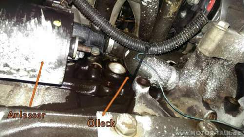

mein C18NZ verliert leider zu viel Öl. Die Ventildeckeldichtung und die Ölwannendichtung sind neu. Hatte versucht mittels einem Lecksuchspray die Quelle zu identifizieren, da diese sich aber wohl hinten am Motor befindet, kann man nur sehr schlecht erkennen, wo es herkommt.
Ich habe ein Foto von der Rückseite gemacht. Ist dort in der Region des Lecks irgendetwas ausgenommen von der Zylinderkopfdichtung was undicht sein könnte? Oder ist es definitiv die ZKD?

Genau das habe ich ja vor dem Foto gemacht. Der Motor war komplett sauber. Nur ist die Probefahrt leider etwas länger gewesen, so an die 20 km.
Die Kurbelwelle oder der Ölfilter können es nicht sein, da diese unterhalb vom Ölfleck liegen.
Da man anhand von der Perspektive schlecht erkennen kann, wo genau das Foto gemacht wurde, habe ich weitere Bilder angehängt. Dort ist die Position des Fotos markiert.

Hast du die ölwanne auf Verzug geprüft, wenn die nicht richtig anliegt weil sie verbogen ist hilft die beste Dichtung nicht. Wenn das aber passt würde ich auch vermuten das es die Kopf Dichtung ist, öl rückführleitung ist ja vorne, kann dir aber aus reichhaltiger Erfahrung sagen das es bei dem Motor eigentlich kein großes Ding ist die selber zu wechseln. Wenn es der mit der wasserpumpe als Zahnriemenspanner ist. Teile sind aber nicht sonderlich günstig.
Hatte die Ölwanne bei Opel machen lassen, da ich gelesen hatte, dass es schwierig sei diese dicht zu bekommen. Hat sich auch bestätigt...Opel hat es nicht komplett abdichten können. Fast jede Schraube ist feucht, sodass sich Tropfen an der Ablassschraube bilden. Sie wollten sich eigentlich melden, falls die Wanne nicht mehr zu gebrauchen ist.
Das ist aber hier nur die zweite Baustelle. Das Öl auf den beigefügten Bildern kommt von viel weiter oben am Motor.
Muss wohl nochmal alles sauber machen und das eigentliche Leck identifizieren.

Mittlerweile hat sich Opel nochmal die Ölwannendichtung angeschaut. Ich musste mit denen recht viel diskutieren, bis die wirklich mal Hand angelegt haben. Es hieß erst Wanne sei dicht, Öl kommt "wie ein Bach" von der Zylinderkopfdichtung.
Nun hoffe ich mal, dass die dicht bleibt.
