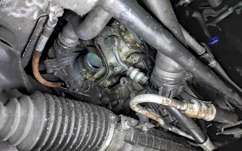

habe vor kurzem den Exzenterwellensensor getauscht. Seither tropft Öl auf den Krümmer und es stinkt erbärmlich.
Hatte die Ventildeckeldichtung im Verdacht, dass ich das was verfaltet habe beim drauf setzen. Sieht aber jetzt an den Bildern so aus, als ob die Vakuumpumpe sifft. Kann aber ja eigentlich gar nicht sein, da ist ja kein Motoröl drin.
Trotzdem, wie kann das Öl von der unten liegenden Dichtkante vom Ventildeckel nach oben an die Vakuumpumpe spritzen?
Bevor ich den ganzen Zermon da wieder auseinander baue, wollte ich Eure Meinung dazu hören.
Danke.
Vakuumpumpe
Ventildeckel

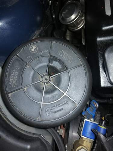

Es gibt schon gute Drehmomentschlüssel von 5-40 Nm. Darfst natürlich keinen von 5-200 nehmen. Aber denke es liegt eher an den Gummis oder dann an deinem Öldeckel. Der ist beim N46 so blöd gemacht, dass man oft den Deckel gar nicht richtig zu machen kann. Ich habe den unteren doofen Plastik Ring am Deckel entfernt. Seit dem geht er richtig zu wie ein normaler Öldeckel. Musste vorher immer mit der Faust Draufklopfen damit der richtig drauf sitzt und ihn dann erst drehen. Vielleicht ist das bei dir auch so.
Ich habe 2 Öldeckel.
Den originalen zum Klappen und einen Aftermarket nur zum Schrauben. Beide siffen.
