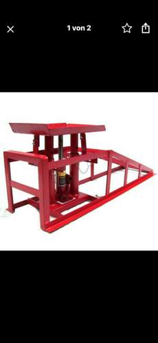

Meint ihr diese würden reichen um den Motor selbst auszubauen ?
Hubhöhe wären max 37 cm glaub ich
Tipp1: geh wohin wo Du eine richtige Hebebühne hast
Wenn Du es wirklich selbst in der Tiefgarage machen willst:
Tipp 2 nimm normale Auffahrrampen, hol den Motor raus mit einem grossen Rangierwarenheber und senk ihn auf den Boden ab. Dann nimmst Du den Rangierwagenheber hebst den Wagen weiter an und ziegst den Motor raus.
Die Dinger da brauchst Du nicht.
normaler grosser Rangierwagenheber und zwei Auffahrrampen und fertig.

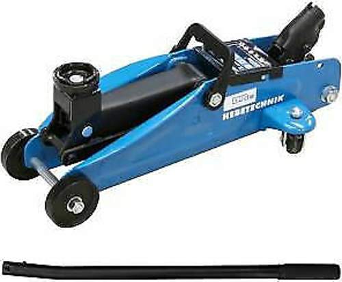

Was heißt großer rangierwsgenheber ?
Muss es selbst daheim machen , Werkstatt kostet ein Vermögen .
Hobbywerkstatt wäre ok aber wohin mit der Karosse , bekomme sie ja nicht heim ohne Motor und die wollen 100€ pro Tag wenn ich die Karosse da lassen will
das da
Shopping
Sowas hab ich da , hätte nur bedenken das er von der Höhe ni passt
deswegen schrieb ich "einen grossen" 80cm Hub sollte er haben.
Ah ok .
Naja das ist zu organisieren.
Ich hab sowas hier:
https://www.ebay.de/.../333170854979
damit habe ich schon mehrfach den Motor raus- und reingebracht. Ich gebe allerdings zu bedenken: der Heber ist irre schwer und selbst schon eine echte Störkontur, wenn man ihn nicht braucht. Den packt man nach Gebrauch nicht mal eben in den Kofferraum....
