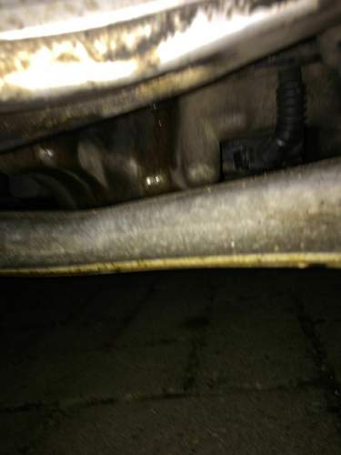

Mein 330i hat Ölverlust und es tropft auf die Auffahrt,habe morgen nen Termin zur Motorwäsche.
Das Problem ist das ich am Ölmessstab kein Verlust feststellen kann.
Ich habe es unten mal sauber gemacht aber nach 1 std fahren was es wieder versifft,vorher kann das kommen?

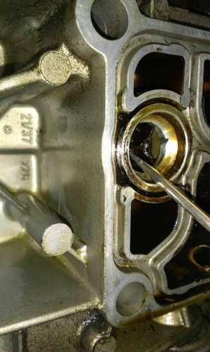

Dann kannste jetzt die 6 Schrauben des Ölfiltergehäuses abschrauben und oben die Hohlschraube von der Ölleitung zu den Vanos. Lappen drunter und raus, am besten in eine Papkiste, die mit Zeitungen ausgelegt ist.
Dann siehst du die Dichtung, am besten mit einem sehr keinen Schraubenzieher rauspopeln ;-)
Achte bitte auch auf das Rückschlagventil, wenn das defekt ist, brauchst du ein neues Ölfiltergehäuse......
So sieht ein defekes Rückschlagventil aus, die Kerbe ;-)

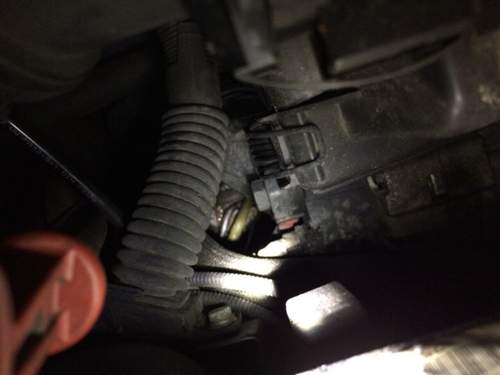

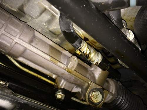

Habe alles sauber und es kommt erneut Öl.
Man kann es nicht sehen wo es genau weg kommt.
Ölfilter Gehäuse ist trocken.
Es ist da verschmutzt wo die unterdruckdose sitzt,und vorne am Lenkgetriebe und wo die Ölkühlerschläuche sind.es tropft dann von der Stabiplatte und der Ölwanne ab.
Das Klebeband um die Schläuche habe ich gemacht,die sind aber i.o
