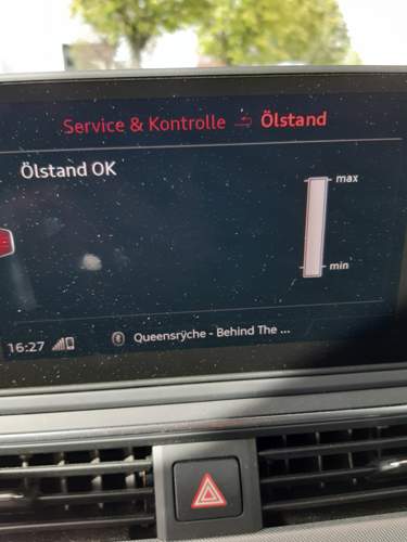

Sers zusammen, da es immer wieder auf MT ein Thema ist:
Um einen korrekten Ölstand zu bekommen, würde ich (nicht über die App gehen) stattdessen:
1. (Vor dem Kaltstart) Ölstand im MMI kontrollieren
2. Gut warmfahren (bei viel Kurzstrecke idealerweise mal 1h Autobahn)
3. Einen absolut ebenerdigen! Abstellplatz anfahren
4. Die Motorhaube/Entriegelung öffnen
5. Motor abstellen
6. Zündung ein (Motor NICHT starten)
7. Im MMI in die Ölstandsanzeige gehen, ggf. siehst du je nach Modelljahr dann schon den Text
8. Zwei Minuten abwarten
9. Danach sollte der korrekte Ölstand angezeigt werden
10. Motohaube vor Weiterfahrt wieder in Schloß fallen lassen
Anbei 3 Fotos zu Punkt 1 , 7 und 9 (40 TFSI, BJ 03/2019)
Um den Verbrauch zu ermitteln:
Dieses Procedere würde ich alle 1000km in Summe 3x wiederholen und den Ölstand dokumentieren. Danach den Verbrauch auf 10 TKM hochrechnen. Liegt er bei 0,1-1 Liter kann man das als üblich betrachten. Ein Liter auf 5 TKM ist schon nicht mehr so dolle, bei 1 Liter auf 1000km sind dann wohl die Spaltmasse/Kolben/Ölabstreifringe nicht mehr wirklich maßhaltig, sofern das Öl nicht sonstwo durch Undichtigkeiten flöten geht.
1Messergebnis bei minimal unebenem Boden
7Messung warm und ebenerdig gestartet
9Messergebnis warm ebenerdig nach 2 min.
