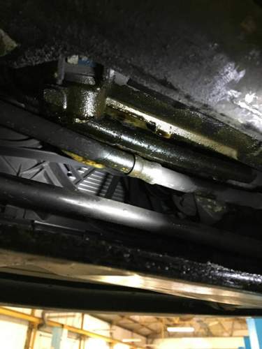

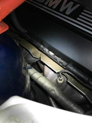

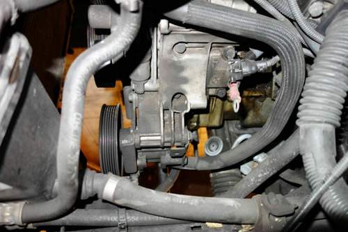

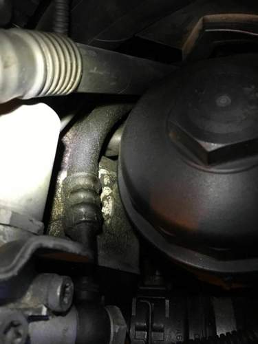

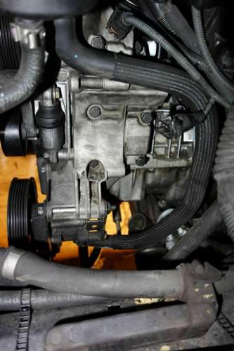

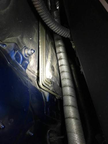

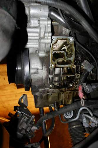

Servus Leute,
Bin gestern durch den TÜV gefallen:
Mängel waren Motor undicht und Getriebe undicht.
Bevor ich jetzt (was ich aber auf jeden Fall noch tun werde) in die Werkstatt fahre wollte ich mal in die Runde fragen was denn so die anfälligsten Stellen am M52TU b28 sind, vlt hat ja jemand schon Erfahrung.
Noch ein paar Infos, die vlt hilfreich sein könnten:
Beim starten kommt ein bisschen weißer Rauch, kam mir jetzt aber nicht sonderlich viel vor. Wenn der Motor warm ist war es im Winter etwas mehr. Bei den jetzigen Temperaturen hab ich noch nichts in den Spiegeln feststellen können. Bei Gasstößen im Leerlauf hat er auch nicht besonders geraucht
Wenn man von oben auf den Motor guckt ist nur auf der rechten Seite Öl. die Linke Seite ist trocken.
Ich habe absolut keinen Ölverlust. Letzter Wechsel hab ich vor etwa 2tkm gemacht der Ölstand ist immer novj auf Max und auch davor musste ich nie nachfüllen.
Der Motor tropft nicht wirklich sondern schwitzt nur.
Ich fahr eher viel Kurzstrecke und etwa 2 mal/ Woche eine längere Zeit Bundesstraße/ Autobahn
Der Öldeckel ist etwas braun schlammig....
Ölmessstab hingegen wie neu, ohne Ablagerungen/ blasen
Vielleicht hat ja jemand eine Vermutung oder hilfreiche Tipps wie ich der Sache auf den Grund gehen kann. Ich werd alle Möglichkeiten von euch in Betracht ziehen und das dann auch mit der Werkstatt durchgehen.
Anbei noch ein paar Bilder die ich heute auf der Hebebühne gemacht habe, vlt wird ja einer schlau draus..ich leider nicht
DANKE!!!

. . . nee nee nee, man fährt doch auch nicht mit feuchten Aggregaten zum TÜV !
Motor oft Ölfiltergehäuse an Motorblock undicht.
Getriebe : saubermachen (bissl mit Bremsenreiniger genügt). Falls an den Gehäusehälften . . . schwierig.
Falls hinten an den Ausgängen Schaltwelle + Kardanwellenflansch : bissl Leckstop-Mittelchen rein
Moin,Moin,immer ein heißer Kanditat ist die Ölwannendichtung und vorallem die 5 Euro Ölfiltergehäusedichtung,habe ich auch gerade gemacht,ist eine e46 Krankheit.Läuft alles zum tiefsten Punkt,also zum Getriebe.
Am Besten die Versteifungsplatte abnehmen,mit Bermsenreiniger alles saubermachen,dann auf die Bahn und dannach nochmal schauen,dann siehst du wo es herkommt.
Gruß kunibert67
Ich weiß das war blöd nur als ich den Ölwechsel gemacht hab war noch alles fein, hab dann nicht mehr dran gedacht. Sauber gemacht hab ich’s jetzt mit bremsenreiniger.
Von der Position würde das Ölfiltergehäuse passen...
Evtl noch Ventildeckeldichtung?

Das glaube ich eher nicht das da noch kein Öl war nach dem Öl Wechsel vor 2000 Km, wenn der Öl Stand auf Max ist wo soll das Öl dann herkommen? So schnell bildet sich da nicht das ganze Öl an der Unterseite vom Motor.
Bei E 46 M52 M54 sind es meistens die Ventildeckeldichtung, die Dichtung vom Ölfiltergehäuse und am Getriebe der Simmering am Flansch von der Kardanwelle oder oben am Schaltgestänge.
Das Getriebe bekommt man mit Lecweck meistens wieder dicht sofern es nur schwitzt. Dazu muss Du einen neuen Getriebe Ölwechsel mit dem MTF-2 Öl mit dem Lecweck machen. Der Tausch der Simmeringe ist schon was aufwändiger.
Am Motor einfach die Dichtungen am Ölfilter Gehäuse und am Ventildeckel tauschen wenn dort von oben sichtbar irgendwo Öl raus läuft.
An der Ölwanne sind die Motoren selten undicht. Für den Tausch der Dichtung muss der Motor angehoben werden, damit man die Ölwanne demontieren kann.
Hmm ok simmerring am Getriebe hab ich mir auch schon gedacht, der Unterboden bei der ölwanne war ziemlich verschmiert als ich ihn heute aufgebockt habe. Das heißt auch die Abdeckung was vor dem Ölwechsel nicht war. Wie es vor dem Wechsel unter der Abdeckung aussah weiß ich nicht.
Ventildeckeldichtung wäre jetzt mein erster Verdächtiger ich werd morgen dort mal sauber machen und dann etwas fahren. Mal schauen was sich dann ergibt

Die Ventildeckeldichtung ist meistens links am Hitzeblech bei den Lambdasonden oder hinten an der Stirnwand undicht. Sieht man gut mit einer Taschenlampe. Bei der Ölfilter Gehäusedichtung einfach mal zwischen der Aufnahme vom Ölfiltergehäuse und dem Servobehälter nach links leuchten wenn die undicht ist, ist die ganze rechte Seite vom Motor voller Öl.
Hab grad nochmal reingeleuchtet also im Bereich des hitzeblechs ist kein Öl. Dafür aber wie @Sportler-69 es gesagr hat die ganze rechte Seite des Motors.
Danke nochmal für eure Hilfe! Ich werd weiter berichten was morgen nach der Wäsche rauskommt. Ölfiltergehäuse könnte, so wie es @Sportler-69 beschrieben hat gut hinkommen. Ist mir lieber als Ölwanne :D
