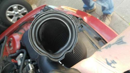

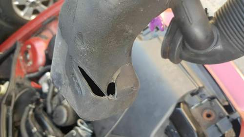

Leute, wir haben noch nicht aufgegeben und noch ein wenig dran rumgefummelt und siehe da, wir haben was gefunden! Faltenbalg mit Resonator heißt das Ding wohl und das saß so schepp darin dass es an der Kurbelwelle (?), jedenfalls an Metall geschliffen hat. Ich schau nun morgen mal, dass ich das Ding neu kriege und hoffe das beste. Kann natürlich sein, dass es das immernoch nicht war aber die Hoffnung stirbt zuletzt. Falschluft gezogen hat er da auf jeden Fall.
Vielen Dank für eure vielen Tipps, Berlin wäre mir auf jeden Fall eine Reise Wert aber ob ich das halbkaputte Auto da hoch kriege weiß ich nicht... aber ich denke falls ich das Auto nicht aufgeben will werde ich das irgendwie hinkriegen müssen.
Oh ja, das erklärt so einiges 😉
