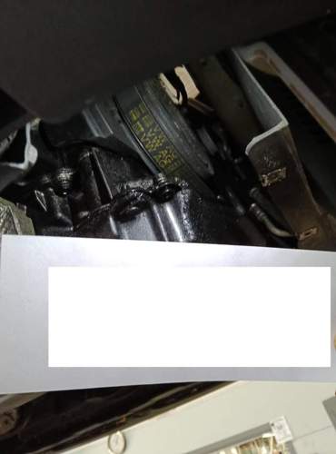

ich habe aktuell einen Golf 8 2.0 TDI mit 150 PS aus 2022.
Bei der letzten Inspektion (~ 50 tkm) wurde festgestellt, dass der Dichtflansch an der Kurbelwelle undicht ist und Öl austritt.
Laut der Werkstatt wäre das Problem bei den Dieselmotoren des 7er Golf und beim Tiguan bekannt, allerdings erst bei 150 tkm und mehr. Beim 8er Golf wäre das noch nicht aufgetreten.
Kulanzantrag bei VW läuft - ich bin gespannt was die dazu sagen.
Ich frag mich mittlerweile was für einen Schrott ich da habe. Lenkrad und SOS Modul sind auch schon getauscht.
Schadensbild

Zwischenzeitlich hatte ich einige Diskussionen mit VW hinsichtlich der Kostenübernahme.
Durfte auch erfahren, dass es zu dem Thema seit 2023 eine TPI gibt.
Jetzt behauptet VW, dass bei meinem Fahrzeug der Dichtflansch der Kurbelwelle riemenseitig ersetzt wurde.
Die TPI (und somit die bekannten Probleme) würden sich auf den Dichtflansch der Kurbelwelle getriebeseitig beziehen.
Kann das jemand anhand des Bildes (1. Post) bestätigen bzw. widerlegen?
Das Bild von Seite 2 ist eindeutig Riemenseite und nicht Getriebeseite/Kurbelwellenausgang.
Ich habe das betreffende Bild nochmal angehängt. Das Bild auf der zweiten Seite, betrifft ein anderes Fahrzeug.
Auf dem Angebot ist folgendes zu lesen:
"Dichtflansch f. Kurbelwelle vorn ersetzen"
Kurbelwelle
Kurbelwelle geht natürlich beidseitig. Dies ist aber die Keilrippenriemen Seite und NICHT die Getriebeseite.
Bei unserem (Seat Leon 2021) war es damals angeblich auch der getriebeseitige Dichtflansch. Die Undichtigkeit war aber riemenseitig zu erkennen. Im Endeffekt wurden beiden Seiten auf Garantie erneuert.

Sieht wohl nach TDI Serienfehler aus.

Da scheint VW zur Abwechslung mal die die Wahrheit gesagt zu haben
Davon gehe ich mittlerweile auch aus. VW sieht das natürlich nicht so
