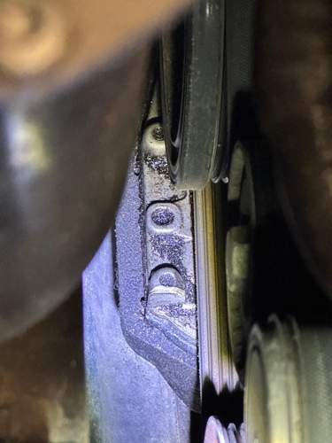

ich habe aktuell einen Golf 8 2.0 TDI mit 150 PS aus 2022.
Bei der letzten Inspektion (~ 50 tkm) wurde festgestellt, dass der Dichtflansch an der Kurbelwelle undicht ist und Öl austritt.
Laut der Werkstatt wäre das Problem bei den Dieselmotoren des 7er Golf und beim Tiguan bekannt, allerdings erst bei 150 tkm und mehr. Beim 8er Golf wäre das noch nicht aufgetreten.
Kulanzantrag bei VW läuft - ich bin gespannt was die dazu sagen.
Ich frag mich mittlerweile was für einen Schrott ich da habe. Lenkrad und SOS Modul sind auch schon getauscht.
Schadensbild

Moin @Lucha
Habe hier einen Golf8 aus 2021 mit noch keinen 150TK und das selbe Problem. Foto ist von oben drauf gemacht.
Bild #211458587

Moin @LuchaHabe hier einen Golf8 aus 2021 mit noch keinen 150TK und das selbe Problem. Foto ist von oben drauf gemacht.
Hast Du Kulanz angefragt?
@Lucha
Wooo fange ich an…
Also, es ist ein aus dem VW Leasing rausgekaufter Golf, welcher keine Garantie mehr hat. Er hat irgendwie irgendwann ein paar Geräusche aus Richtung Zahnriemen gemacht. Damit bin ich in eine VW Werkstatt wo ich abgewimmelt wurde. Dann bin ich zu einer anderen und diese hat ihn eingesprüht wie nach einer gewissen TPI vorgesehen (Problem ist bekannt). Somit war das für die erledigt. Für mich nicht, da Geräusch weiter da, daher Kontakt mit Wolfsburg aufgenommen. Im ersten Moment war der Herr welchen ich zugewiesen bekommen habe sehr bemüht mir zu helfen bezüglich Kulanz usw. Das Alter des Autos nicht sehr alt daher kann das nicht sein und Blabla. Machen sie einen Termin im Autohaus und sprechen sie unser Gespräch und das Schreiben aus Wolfsburg an. Ich, Termin gemacht und hin gefahren. Ernüchternd wurde es als der Serviceberater mir erzählte, dass das alles so nicht geht und es keine Kulanz gibt was ich denn denke bei den KM und dem Alter. Ich habe ihm dann die Situation mit Wolfsburg erklärt da meinte er nur, keine Chance das ist ein Standard schreiben, unsererseits geht da nichts. Das habe ich in dem Moment erstmal so akzeptiert und wollte mich erneut nach Wolfsburg wenden um das zu klären. Da das Auto eh bei VW war und ich einen Ölwechsel wollte, habe ich diesen direkt dort machen lassen (der letzte innerhalb der Gewährleistung). Bevor jetzt jemand schreibt dass es keine Garantie sondern nur Gewährleistung ist und ich nicht zu VW dafür MUSS, das ist mir klar. Ich wollte den Ölwechsel bei VW weil ich das wollte. In diesem Moment ist dann auch zufällig beim rum leuchten mit der Taschenlampe vom Serviceberater das Öl unten aufgefallen. Er meinte direkt schon nichts schlimmes aber ich meinte wenn er eh da auf der Bühne ist, bitte einmal prüfen. Somit hat er das auf dem Auftrag Vermerkt und meinte bei Abholung bekomme ich eine Info. Der Tag der Abholung kam und ich bekam keine Info, erst auf Nachfrage kam er und schilderte mir, dass sie es weg gewischt haben und nichts schlimmes ist. Ich habe ihm das so nicht abgenommen und bin zu dem Händler wo ich diesen damals gekauft habe (bisschen weiter weg). Er schaute sich das mit dem ÖL an und sagte direkt dass es der Dichtflansch von der Kurbelwelle ist (auch ein bekanntes Problem, auch bei Golf8). Da wurde mir bewusst, dass die mir im vorherigen VW Autohaus Müll erzählt haben. Da dies jetzt mit dem Dichtring unter Gewährleistung gefallen ist bei ihm, bekomme ich diesen „umsonst“ getauscht. Im selben Atemzug machen die den Zahnriemen und alles drumherum zu einem guten Preis mit welchen ich selber zahle (nicht vergleichbar mit deinem Preis 1100 oder den Preisen von VW für Zahnriemen und Dichtring +2600) da für die Gewährleistung eh alles auseinander genommen werden muss und er wirklich korrekt angeboten hat ohne lohnkosten zu berechnen den Rest auch mit zu machen.
Lieferzeit vom Dichtring lag bei knapp 2 Wochen. Weil: ist ein bekanntes Problem, fast alle 2.0 TDI bekommen den früher oder später getauscht. Gibt auch TPIs dafür gerade weil es bekannt ist. Deshalb hat auch dein Autohaus dir Müll erzählt.
Das Ende vom Lied dazu ist, dass ich für einen Mega Preis nun Dichtring(umsonst da Gewährleistung) und Zahnriemen neu bekomme (aber nicht von dem letzen genannten VW Händler). Da der Preis so gut ist, zahle ich das jetzt selber und dann ist Ruhe. Mit Wolfsburg gab es bei dem zweiten Kontakt nur noch dumme Sprüche und der eigentliche nette Mensch am Telefon wimmelte mich aufeinmal ab mit: Auto ist nächstes Jahr 5 Jahre alt usw. Plan B meinerseits wäre ein Anwalt gewesen da ich auch nicht mehr weitergekommen bin, evtl noch ein 3. oder 4. VW Händler aber dann wären meine Ideen und Tipps von etwaigen Bekannten ausgeschöpft gewesen.
Sobald ich das Auto wiederhabe, werde ich das Autohaus und Wolfsburg damit konfrontieren. Am Ende des Tages ging es für mich mehr als gut aus, aber dieses bekannte Probleme nicht sehen wollen, freche Sprüche drücken uns. Kann es echt nicht sein.
Hoffe ist alles verständlich genug geschrieben.
@Tomolls
Danke für Deinen ausführlichen Bericht.
Ich hatte mich zwischenzeitlich an VW gewandt und eine Kostenübernahme von ~ 50 % erreicht. Nach Deinen Schilderungen wurde ich damit auch über den Tisch gezogen.
Sind Dir die TPI Nummern bekannt?
