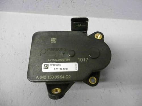

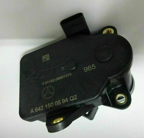

Stellmotor: A6421500594
Habe mehrere bei Ebay gefunden. Preise zwischen 80 und 130€.
Die A-Teilenummer ist überall gleich, nur die ander 1-2 Nummern sind teilweise anders. Wisst ihr was die zu bedeuten haben?
S-l1600ffg
S-l1600ffr
Wäre mir zu teuer. Ich mache das lieber selber. EKAS Stellmotor Pierburg ist gut. Die Stangen dafür bei Google oder Amazon, Ebay eingeben. Kommen direkt die ersten Ergebnisse. Die beiden Dehnschrauben am Turbo müssen neu, Rest nach Bedarf. Dichtungen müssen alle neu!
