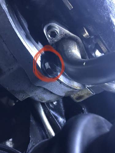

wie ihr oben lesen könnt verliert mein auto ziemlich viel Öl. Der Freundliche meint wohl das es evtl am Turbo liegen könnte(näheres werde ich hoffentlich sehen wenn er auf der Hebebühne ist)
Falls den wirklich der Turbo an dem Öl Verlust schuld ist hier meine Frage :
Welchen Turbolader brauche ich den?
Daten zum Auto : Audi TT 8n 1.8t 180 ps Frontler Motorkennbuchstabe AJQ
Ich hab jetzt echt schon überall verzweifelt nach nem neuen gesucht aber so wirklich schlau werde ich da nicht wirklich. Vor allem gibt es da ja massive preis Unterschiede usw.....
Würden den auch aus anderen Modellen die den AJQ Motor haben wie z.b. der seat leon oder audi a3 usw der turbo passen?
habe auch gelesen das es da diesen K04.001 lader gibt. würde der den auch in den ajq Motor passen bzw auch der K03s ?
hoffe ihr könnt mir helfen

Du brauchst einen K03 Lader, der 04er passt nicht an deinen Motor !
Versuche erstmal GENAU die Verluststelle zu finden, es gibt auch Rep - Sätze für den K03...
Würde definitiv einen neuen, keinen gebrauchten nehmen wenn es denn sein muss , es sei denn, ich weiß worauf es ankommt !

ob der Lader etwas taugt oder nicht kann dir hier per Ferndiagnose niemand sagen. Was aber klar ist ist dass es augenscheinlich, sofern der Lader den du zugesendet bekommst mit dem auf den Bildern übereinstimmt, kein originales Teil ist. Das Typenschild und einige Details unterscheiden sich deutlich.
Original hast du beim 180 PS AJQ einen K03-35 verbaut. Bestellt hast du nun aber einen K03-52.
Der K03-52 ist für den 1,8 T des Cupra gedacht. Er passt turbinenseitig 1:1.
Am VG-Druckstutzenanschluss dürfte es zu einer kleinen Abweichung im Durchmesser kommen, das kann man aber mit einem alten Stück Schlauch ganz gut Adaptieren.
