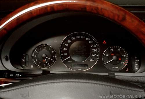

Fairerweise muß ich ergänzen, dass der besagte S 211 ab Werk über keinen Ölmeßstab verfügt. Der Ölstand wird mittels Sensor erfaßt und kann im Kombi-Instrument (siehe Anhang) überprüft werden; wie präzise dies tatsächlich ist, ist wiederum eine andere Frage... .
(Hinweis: Das Bild im Anhang, welches das Kombi-Instrument zeigt, ist nicht aktuell, also auch nicht der angezeigte Ölstand von 6,5 L.)
Oelstandskontrollemitteyp6
Den Oelmeßstab bekommt man übrigens bei MB. Mein Händler hatt da irgendwelche Suchfilter rausgenommen und danach konnte er mir den für den Motor passenden Oelmeßstab überreichen.
Dieses geschah nachdem unser 200 Cdi 2 mal nach ca 10 bis 13 tsd Km nach dem Oelwechsel im KI Oelstand reduzieren anzeigte.

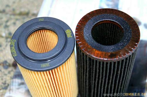

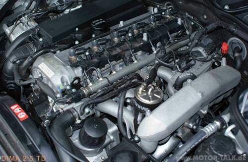

Gut ein Jahr ist verstrichen seit dem letzten Ölwechsel beim Mercedes und am letzten Wochenende war es daher wieder soweit - die Stunde der Gewißheit 😁 - Ölwechsel.

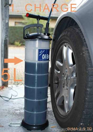

Motor warmgefahren, Ölfilter erneuert und dann das Altöl abgesaugt, in zwei Schritten, weil die Absaugpumpe ohnehin nur 6,5 L fassen kann.
Zunächst saugte die Pumpe 5 L Altöl aus der Ölwanne - ich unterbrach den Absaugvorgang kontrolliert bei exakt 5 L, füllte das Altöl um und setzte daraufhin die Absaugung fort. Der zweite Durchgang förderte 2,8 L Altöl aus der Ölwanne heraus, was zuviel ist!
7,8 L statt 7,3 L Altöl – Öl wurde während des Intervalls übrigens ausdrücklich nicht nachgefüllt! D. h. der Ölstand hat sich um ~ 0,5 L oder ~ 7% erhöht, was nur auf Dieseleintrag ins Motorenöl zurückzuführen sein kann. Damit hat sich folgende Annahme bestätigt, in der ich von rund 8% Dieseleintrag ausgegangen war:
Original geschrieben von DIMA 2.5 TD
Nun habe ich mir die Frage gestellt, ob angesichts der Ölverdünnung das jährliche Ölwechselintervall für die erschwerten Betriebsbedingungen ausreichend bemessen ist und mir folgende Gedanken gemacht: wenn unter diesen Einsatzbedingungen binnen 6-7 Monaten ein Dieseleintrag von 4% vorliegt, wären es am Ende des statischen, jährlichen Intervalls ca. 8%.
Da ich nun Gewissheit über den Grad der Ölverdünnung habe, ist nur noch zu bedenken, in welchen Zeitabständen zukünftig die Ölwechsel erfolgen sollten. Dazu hatte ich ja bereits bemerkt:
Das wäre mir zuviel Ölverdünnung, woraus sich folgende Fragestellung ergibt: welche Konsequenzen ziehe ich aus diesen Umständen?
Konsequenzen: entweder ich halbiere das Intervall auf ein halbjährliches oder ich frische die jetzige Ölfüllung signifikant auf (Menge X absaugen und durch Menge Y mit neuwertigem Motoröl ersetzen = Teilerneuerung).
Meine Schlussfolgerung aus den mir bekannten Fakten: für das aktuelle Fahrprofil dieses Mercedes, unter erschwerten Betriebsbedingungen und Kontaminierung des Motoröls mit Diesel in der genannten Größenordnung, ziehe ich zukünftig die Ölwechselintervalle vor. Ölwechsel alle 6-9 Monate, Ölfilterwechsel einmal jährlich.
Ergänzend könnte man auch über Ölauffrischung nachdenken, d. h. Menge X absaugen und in selber Menge durch Frischöl ersetzen. Für mich wäre dies jedenfalls kein Problem.😉
Damit sollte dieser ‚Nebenwirkung’ der Partikelfilterregeneration Rechnung getragen sein und die latente Gefahr der Ölverdünnung bei diesem Motor entschärft sein (man muss lediglich Kenntnis von diesem latenten Problem der Ölverdünnung haben - dann kann man auch entsprechend darauf reagieren). Von diesem kleinen Ärgernis abgesehen, ist der alte CDI-Reihensechszylinder ja ein erstklassiger Motor, ist mein Eindruck.

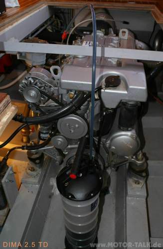

Ich habe meine Pumpe (Pela) vor ~ 5 Jahren im Versandhandel für Bootszubehör gekauft. Im Bootssektor ist eine Ölabsaugpumpe übrigens nahezu unabdingbar, weil Ölablassen aus räumlichen Gründen i. d. R. nicht praktikabel ist (siehe Bild im Anhang).
Es gibt übrigens verschiedene Pumpen für verschiedene Ansprüche und zu unterschiedlichen Preisen. Meine Pumpe mit 6,5 L-Fassungsvermögen zählt zweifellos zu den besseren ihrer Art (robust, leistungsfähig) und dürfte derzeit rund 80,- € kosten. Dafür sind auch zwei verschieden große Absaugsonden im Lieferumfang enthalten.

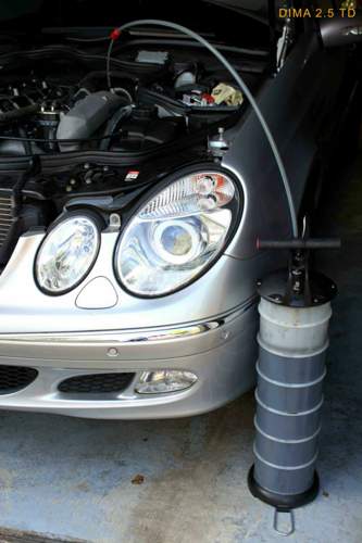

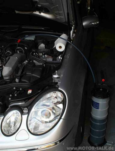

Was ist beim Absaugen zu beachten, damit man alles rausbekommt?
1. Motor zunächst warmfahren und das Auto auf waagerechtem Untergrund parken
2. Ölfiltergehäuse unbedingt vor der Absaugung öffnen, damit das darin enthaltene Öl in die Ölwanne ablaufen kann; (Ölfilter erneuern)
3. eine begrenzt biegsame Sonde zum Absaugen verwenden, die den Boden der Ölwanne sicher erreichen kann.
Nicht empfehlenswert ist ein labberiger Absaugschlauch, bei dem man nicht sicher sein kann, dass er den Boden der Ölwanne im richtigen Winkel erreicht, weil er sich verwinden könnte, im Gegensatz zu einer Sonde.
4. Die Absaugung durchführen, solange der Motor und das Öl noch warm sind. Warmes Öl, welches zugleich Rückstände bzw. Russ bindet, läßt sich leichter absaugen.

Bootsmotor-oelabsaugung
