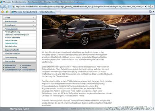

Und was sagt der Hersteller gegenwärtig über seine Technik zur Abgasnachbehandlung:
„Der Dieselpartikelfilter in den CDI-Modellen regeneriert sich dagegen durch gezieltes Anpassen verschiedener Motorsteuerfunktionen wie Kraftststoffeinspritzung, Ansaugdrosselung, Abgasrückführung und Ladedruckregelung. Die Abgastemperatur lässt sich somit gezielt erhöhen, so dass die im Filter eingelagerten Partikel abbrennen. Tests haben gezeigt, dass nach hoher Fahrleistung mehr als 95 % der Rußpartikel aus dem Abgas entfernt werden können. Und das bei einer langen Lebensdauer des Filters.“
Der letzte Satz verrät den Schwerpunkt: daraufhin optimiert, dass der DPF eine lange Lebensdauer haben soll – nicht zwingend der Motor, der mit der Nebenwirkung des Dieseleintrags ins Motorenöl (= Ölverdünnung) klarzukommen hat.
