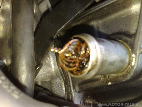

habe was neus gefunden in der nockenwellenentlüftung (so heisst das ding glaube ich)
schaut euch die bilder an sieht aus wie eine feder oder so.

das  was da  in deiner  kurbelwellenentlüftung  steckt gehört  da rein  nennt mann Flammschutz
aber  es sollte  nicht so  extremst   verölt  sein   da wird  er dir anfangs  wohl  vermehrt  öl rausgeworfen haben
