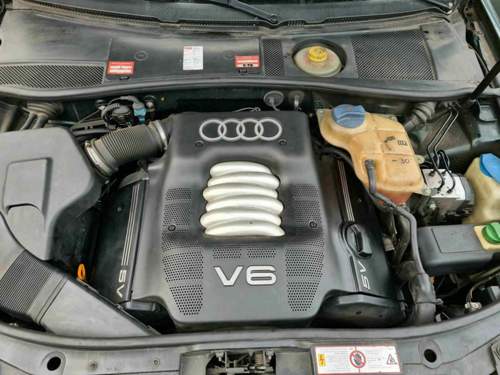

Hallo liebe Leser,

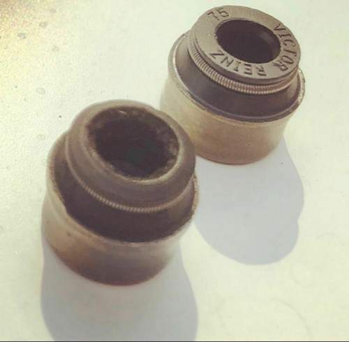

habe seit einigen Tagen ein Problem mit meinem Audi A6 C5 2,4l V6. Ich sehe immer wieder hinter meinem Fahrzeug eine mehr oder weniger große blaue Wolke, und auch im Stand riecht man dass das Fahrzeug Öl verbrennt.
Ich bin mir unsicher ob es die Ventilschaftdichtungen sind, hoffe es auch nicht da das für mein Audi der mittlerweile in die Jahre gekommen ist einen wirtschaftlichen Totalschaden bedeutet. Hat jemand Erfahrungen mit dem Motor oder dem Thema Ölverbrauch und weiß, was ich für "Erste Hilfe" Maßnahmen durchführen kann?

schaftdichtungen ist auf jeden fall eine mögliche quelle für den öldurst und den blaurauch , sind ja auch 30 stück , die dinger selber sind an sich nicht mal teuer , nur das wechseln ist leider aufwändig
die ölabstreifer an den kolben können aber auch noch eine mögliche quelle sein

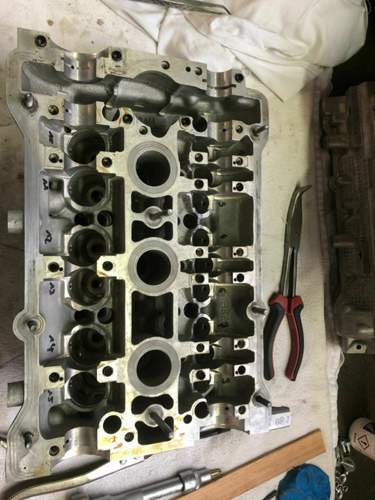

Dürfte eine teure Sache werden wenn du dafür in eine Werkstatt gehst. Selber machen wäre die einzigste rentable Sache ! Habe es auch erst gemacht . Ersatzteile sind es einige wenn du die Köpfe runternimmst, würde ich abraten. Allein die Dichtungen die du ersetzten musst sind locker 400€ ! Also Köpfe auf Nockenwellen raus und die Dichtung einzeln tauchen .

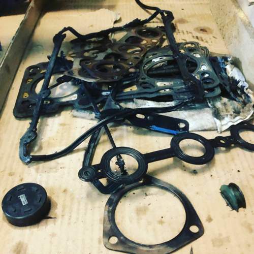

Ich hatte vor ein paar Wochen das Vergnügen beide Zylinderkopfdichtungen machen zu können. Ich will nicht wissen, wie man ohne das Audi/VW Werkzeug die Einlassventilfeder im eingebauten Zustand ordentlich de und montieren will. Ich hab mir schon im ausgebauten Zustand mit Standardwerkzeug den Geduldsfaden echt überspannt. Die Bohrungen für die Hydrostößel sind so klein und eng - das wird im eingebauten Zustand ne echte Fummelei. Und da man Zahnriehmen un dalle Nockenwellen runter hat, ist die Kopfdichtung eigentlich dann nur noch nen Klacks.
Aufpassen: es gibt eine Reihe der V6 Motoren, die haben über den Nockenwellen Ölrohre, die auf jeden Fall ersetzt werden müssen nach der Montage. Die sind aus Kunsstoff und mit O-Ringe. Leider gibt es die weder im Original noch im Zubehör nicht mehr. Ich hatte Glück und habe diese Röhrchen nicht verbaut.
