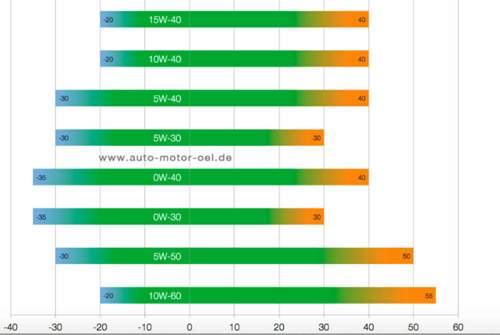

10Wxx wäre mir im Winter zu zähfließend beim Kaltstart. (Königsweg????)
5Wxx oder 0Wxx sollte da deutlich den Kaltstartverschleiß senken.
Bildschirmfoto-2019-11-01-um-17-04
Kommt sicherlich auf den Motor und das Einsatzgebiet an. Im "maritimen" Rheinland-Pfalz erscheinen mir die Minusgrade auf der Temperaturkarte eher unwahrscheinlich. Habe auch keine Schneeketten ;-)
Ob 5Wxx oder 0Wxx da (beim 1.6er!) Einfluss auf den Kaltstartverschleiß haben, erscheint zumindest fraglich.
