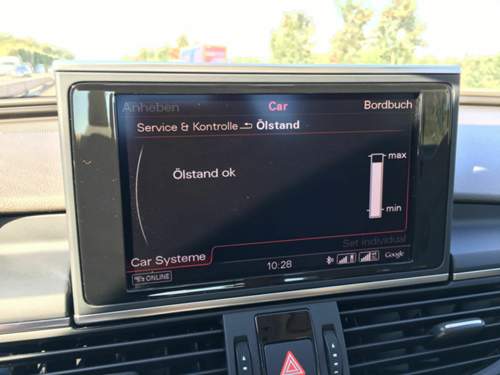

Nach 5 Monaten hatte ich meinen A5 2.0 TFSI von 03.2010 wieder verkauft.
Ich kaufte mir einen A6 3.0 TFSI mit 153.493 km vom 23.11.2011 mit frischen Ölwechsel.
Bei diesem bin ich inzwischen seit dem 23.06.2016 etwa 5.300 km gefahren und die Anzeige ist noch bei etwa 90%.
So kenne ich das.
Img-4069
Und so musses auch sein - finde ich!
