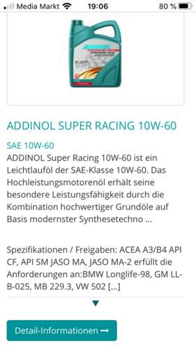

Hab gerade auf Amazon ein Öl von Addinol 5w50 mit LL98 Freigabe gefunden. Überlege ernsthaft nicht auf das 10w60 sondern auf das 5w50 umzuölen!!
Update: hab auch auf der Seite von Addinol 10w60 mit Freigabe gefunden😎

Schaue nach Motul 5w50. Ist vollsynthetisches Öl soweit ich weiß, keine HC-Synthese. 10 Liter bekommt man für ca. 80 Euro, gute Bewertungen. Wegen BMW Freigabe weiß ich allerdings nicht.
@djon555 schrieb am 9. Juni 2020 um 19:51:42 Uhr:
@Kadir
Hab schon alle durch... Hat keine BMW LL Freigabe aber ACEA/B3 oder so geht zur Not.
MfG
Kadir
es müsste 5w50 öle mit ll01 geben!

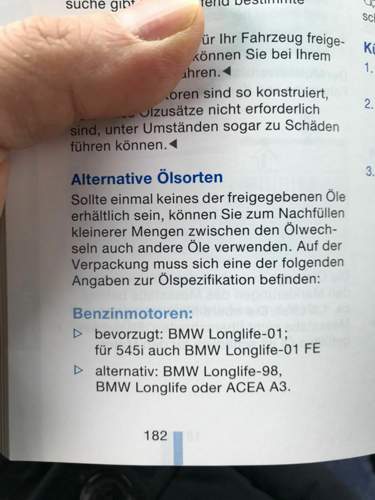

@KapitaenLueck oh ja da wird der nächste Ölstreit bestimmt kommen. In der Bedienungsanleitung steht ACEA als alternativ da also es ist gestattet 😉
