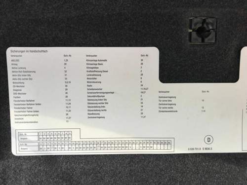

So in etwa werde ich auch machen. Weiss noch nicht ob mit Billigöl nach Toralin sofort vor dem ersten Start. Ist eigentlich nicht vorgeschrieben. Mach die ganze Prozedur noch aufwändiger.
Wer hat schon die Information zum Abklemmen der Benzinpumpe parat? Welche Sicherung ist es?

Sicherungsbelegungsplan nicht zur Hand dann im TIS mal schauen welche Nr. angegeben ist.
Da ich das bei meinem e36 mache und da der Plan sich im Deckel befindet bin ich da klar im Vorteil😉🙂
Beim e6x weiß ich das leider auch nicht aus dem Kopf.
@djon555 ,
Bitte sehr.... im Anhang. Aber ich hab eine Limousine... bei einem Kombi weiss ich es nicht.
Da kannst du sehen wo die Sicherung sitzt.
MfG
Kadir
@Kadir.
Danke, habe auch eine Limusine.
