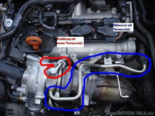

Nun ist es doch Mittwoch geworden, bis ich heute meinen CrossTouran abholen konnte. Irgendetwas hatte bei der Datenübertragung Händler - VW nicht geklappt. Alles Schriftliche, was dem Kunden geschickt werden darf, erhalte ich noch von der Werkstatt.
Was war nun los?
Nach Aussage des Meisters: Aufgrund von Kurzstreckenfahrten (?, Weg zur Arbeit = 8 km, aber dennoch durch Urlaub usw. 50.000 km in 2 3/4 Jahren!) hat sich in der Ölleitung zum Turbolader Kondenswasser gebildet, das sich mit dem Motoröl vermengt hat (Emulsion; Verbindung mit einer nicht mischbaren Flüssigkeit). Dieses klebrige und verklumpte Gemisch setzte sich überall ab und verstopfte auch das Sieb der Ölleitung in der Ölwanne (der Meister zeigte mir Bilder auf seinem PC und die Teile; alles geht zu VW). Es konnte also nicht genug Öl gepumpt werden, um alle Stellen ausreichend zu versorgen.
Um in Zukunft die Bildung von Kondenswasser an der besagten Stelle zu verhindern, erhielt ich eine neue Ölleitung zum Turbolader. Diese Leitung ist mit einem Thermoschutz ausgerüstet (siehe Fotos von Öl-Tanker). Die Leitung in der Wanne mit integriertem Sieb wurde ebenfalls erneuert, dazu der Turbolader und alle Pleuellager (vorgesehen sind allerdings nur die der Zylinder 2 und 3). Die Kurbelwelle selbst wurde geprüft. Auch der Kat ist noch in Ordnung. Alles wurde gereinigt. Ich habe eine zweijährige Mobilitätsgarantie erhalten. Öl fahre ich jetzt Castrol GTX 5W30.
Der Meister zeigte mir die von VW vorgeschriebene Reparaturanleitung beim Fehler "Öldruckkontrolllampe leuchtet auf" (TPI, siehe Da Gunna). Von daher scheint dort das Problem bekannt zu sein. Bei "meinem" Meister ist es der erste Fall.

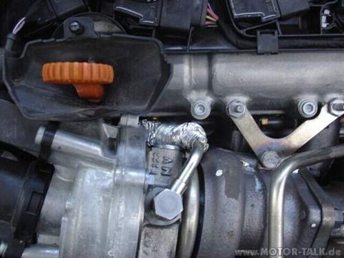

Vor 2 Wochen hat es unseren Turbo auch erwischt.
26700km, also kurz vor dem ersten Ölwechsel. Ölsieb durch Schlamm zugesetzt. Nach allem was ich zu dem Thema so gelesen habe, werden wir zukünftig bei 15000 oder nach 1 Jahr einen zusätzlichen Boxenstopp einlegen.
Wir hatten noch Glück, denn unser Turbo machte durch leichten Leistungsverlust (nur in der Endgeschwindigkeit feststellbar) und danach dann lautes Pfeifen auf sein bevorstehendes Ableben aufmerksam. Mechanische Schäden soll es noch nicht gegeben haben. Wir werden dennoch auf Mobil 1 wechseln, um evtl. Rückstände rauszu"waschen".
Mich interessierte natürlich auch, was da jetzt eingebaut wurde und ich machte zu Hause dann Fotos. Darauf ist der neue Thermoschutz um die Ölleitung zu erkennen. Im Prinzip ist das nur eine etwas stärkere Alu"folie", ca 10cm lang, einfachste Machart. Aber er Turbo soll ja auch eine größere Ölbohrung haben und von einem anderen Hersteller sein.
Der Kundendienstmitarbeiter meinte, dass es erst der 2.TSI-Turbo wäre, der in diesem, doch recht großen Autohaus repariert werden musste. Hatte ein längeres Gespräch mit ihm, weil er sich privat auch einen TSI-Touran gekauft hat. Das hat in mir die Hoffnung aufflammen lassen, dass unser geliebter Touri so schlecht nicht sein kann.
