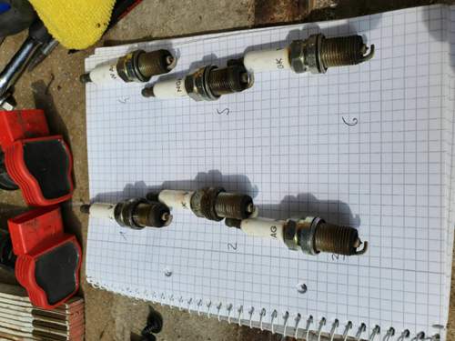

Da sich mein 3.0TFSI rund 0,3l Öl auf 1000km gönnt habe ich heute mal reingeschaut.
Fahrzeug: A6 3.0TFSI, gekauft im Januar 2019 mit 153tkm, scheckheftgepflegt bei Audi, jetzt 161tkm. Relativ schnell nach Kauf stand ein Ölwechsel an, umgestellt auf Festintervall mit Shell Helix Ultra 5w40. Seit dem 2l nachgefüllt.
Kompressionstest bei noch etwas warmem Motor ergab um 12Bar auf allen 6 Zylindern
Zündkerzen sehen recht gleich aus, an einem Zylinder (Am Motor von vorne betrachtet links mitte, auf dem Bild Zyl5, mitte rechts) ist die Kerze minimal dunkler an der Gewindeseite.

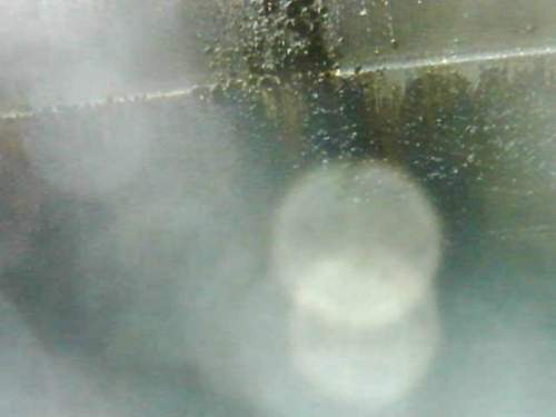

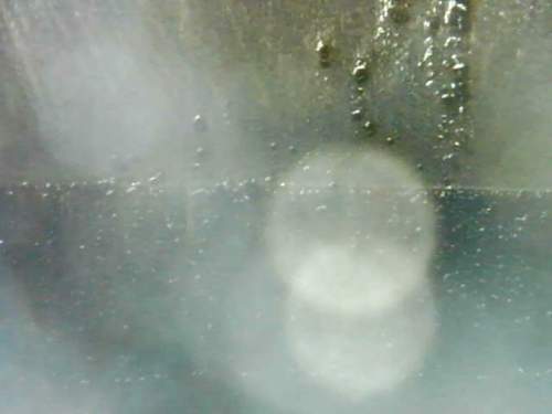

Endoskopie ergab an diesem Zylinder und an dem dahinter (zündkerze Bild Zyl6) Ablagerungen am Übergang Zylinderlaufbahn-Kopf.
Da das erste halbe Jahr der Gewährleistung vom Händler leider schon rum ist, aber noch knapp ein halbes Jahr Gebrauchtwagengarantie vorhanden ist, sollte ich hier iwie aktiv werden, das mal professionell begutachten lassen und dann melden?
Oder läuft das unter "gebrauchter Motor, 0,3l völlig wurscht, die 3l TFSI verbrauchen halt gerne mal etwas Öl...."

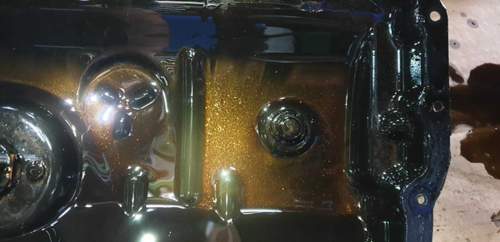

So, das bei mir hat sich erstmal erledigt. Auto steht mit Lager- und Zylinderschaden beim VW Händler....
Nun heisst es Motor aufbereiten oder Austauschmotor. Wird auf jeden Fall teuer.... :-(
Gibt es Bilder von den Schäden? Die Bilder von den Ablagerungen sehen auf jeden Fall nicht gesund aus.
Was steht denn im Serviceheft zum Thema Öl? Scheinbar haben die 150tkm mit Longlife ihre Spuren hinterlassen.
Leider ist es nicht so einfach einen Benziner zu finden der noch kein Longlife gesehen hat.
Deckt die Gebrauchtwagengarantie denn den Schaden?
Na, hab noch nix. Denke doch das die Garantie das abdeckt zumindest soweit Laufleistung und Fahrzeugalter das erlauben, da muss die letztlich ausführende Werkstatt das halt abklären und die Freigabe einholen aber grundsätzlich ist alles im Motor was im Öl läuft versichert....Günstig wirds dennoch nicht für mich.... aber das Auto jetzt unrepariert zu verkaufen bringt au nix...bin grad noch am Anfragen und Angebote sondieren aber so das günstigste bisher lag so bei 6,5k all inklusive
So siehts in der Ölwanne aus.....
