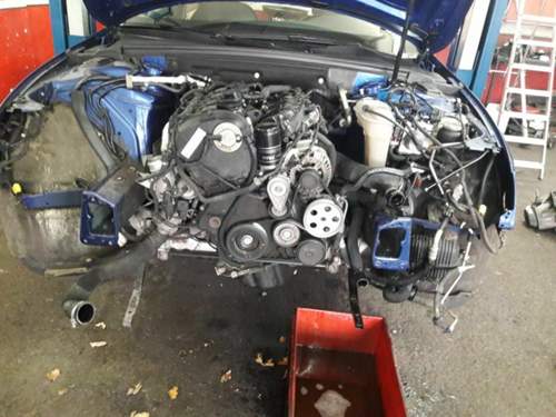

So sieht es aus, wenn der Motor 2.0 TFSI erhöhten Ölverbrauch hat. Mein Vater hat dem Audi das Herz herausgebaut und den Motor revidieren lassen. Jetzt wieder eingebaut. Der A4 ist ansonsten in einem Top Zustand - jetzt auch wieder mit Motor.

Schlimm nur, dass Audi nicht dazu steht und die Motoren tauscht ????
