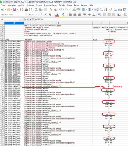

Gebrauchte haben einen großen Vorteil: Man kann sie auslesen, bevor man sie kauft 😁 . Konkret speichert das Auto alle 1.500 km den Ölstand, und behält dabei eine Historie von 10 Werten. Wenn einer wirklich viel verbraucht, sieht man das in den Werten, außer der Fahrer füllt tatsächlich alle 1.500 km nach.
Ölfüllstandshistorie
