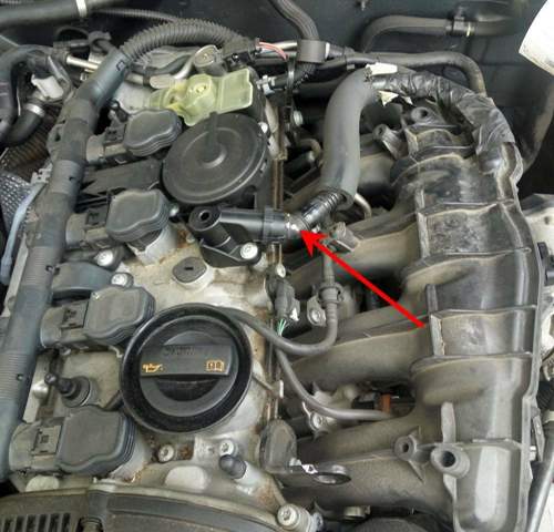

darf der mit dem Pfeil gekennzeichnete Anschluss Öl enthalten oder soll da nur Luft durch?

Img-20190717-134110b-1000px
@Andrea_ schrieb am 17. Juli 2019 um 20:51:50 Uhr:
LG
Andrea
Das ist der Abluftschlauch des Ölabscheiders der Kurbelgehäuseentlüftung. Dieser sollte natürlich nicht voll mit Öl sein, ein wenig ölig kann der allerdings durchaus sein. Der Ölabscheider ist übrigens auch gerne mal defekt und dann hat man natürlich auch Ölverlust. Wenn der Schlauch also so richtig verölt ist, solltest du zunächst mal den Ölabscheider (das runde Teil) ersetzen.
Der Schlauch ist nicht stark verölt.
heute kurze Durchsicht:
• Der große Schlauch vom oder zum Ladeluftkühler ist trocken
• Die Zündkerzen sehen aus wie neu
• Die Kolbenböden sind absolut sauber
Der Kurbelgehäusedruck wurde noch nicht geprüft.
Die freie Werkstatt sagt: Ölfilter wechseln, Motorspülung einfüllen, nach Anleitung laufen lassen, dann Öl und Filter wechseln und die Sache weiter beobachten.
