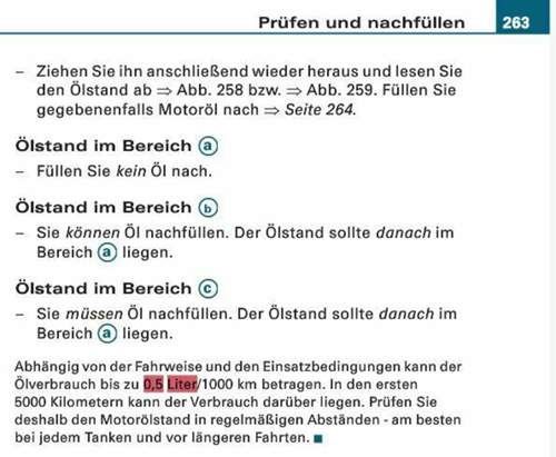

@Arpaio schrieb am 6. Oktober 2018 um 09:44:34 Uhr:
Audi selbst schreibt, zulässiger Ölverbrauch von 1,0 l/tkm.
Nein, siehe z.B. Handbuch-Auszug anbei...
Vorgabe-audi
@MauiSven schrieb am 6. Oktober 2018 um 13:50:57 Uhr:
Welchen Stand hat denn das zitierte Handbuch?
Bei meinem 2009er standen 1.0 Liter. Das sollte hier auch zutreffen.
Als Papier aus einem 2008er, der Anhang aus online-Version über die Herstellerseite, also "total" aktuell.
Und im Zuge der ganzen Kulanzabwicklungen wird auch genau dieser Wert als Referenz genommen, also mehr Bestimmtheit geht nicht...
