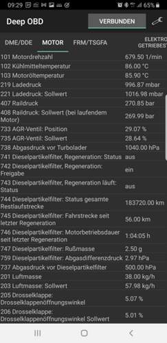

Routinemäßig checke ich in nicht sonderlich regelmäßigen Abständen den Fehlerspeicher und einige Motordaten, um eventuell auftretenden Problemen frühzeitig entgegen wirken zu können. Soweit alles prima, meiner Meinung nach sind die Werte top. Ich nutze hier der Einfachheit halber die kostenlos über den Google playstore erhältliche App DeepOBD und ein USB-Kabel. Schnell und einfach. Heute morgen allerdings bin ich etwas stutzig geworden, ist mir bisher nicht aufgefallen. Und zwar, es handelt sich um einen
F11 EZ 11/2015 530d
Aktuell knapp 91.000 km
Kombi 6WA
In DeepOBD wurde mir eine Öltemperatur von ca. 86°C angezeigt, ebenso die Kühlwassertemperatur. Siehe beigefügtes Bild.
Der Zeiger im Kombi stand aber auf exakt 100°C.
Das Auslesen habe ich direkt nach meiner morgendlichen Fahrt ins Büro durchgeführt, ca. 35 km ruhige Fahrt Überland, 450 Höhenmeter abwärts.
Ich halte die in DeepOBD angezeigten Werte nicht für unwahrscheinlich und auch nicht für problematisch, frage mich allerdings, woher die Diskrepanz kommt. Ist der Zeiger im Kombi gepuffert? Will sagen, steht der senkrecht in einem gewissen Bereich von sagen wir mal 85 bis 110°C?
Wie gesagt, frage nur aus technischem Interesse...

Das ist und bleibt bei allen Herstellern eine Sache der Software. Da gebe ich dem Drug komplett Recht.
Welcher Motor kann im gesamten Betriebsbereich genau 100 Grad Celsius halten? Das funktioniert weder bei mechanischen noch bei elektronischen Thermostaten oder sonstigen Steuerungen. Schwankungen sind immer vorhanden.
Wenn man die Messwerteblöcke ausliest und mit den Werten vergleicht, die im Kombiintrument angezeigt werden wird man immer Abweichungen erkennen. Zumindest bei den "normalen" Armaturen. Beim 6WB mag es vielleicht anders sein.
Da kann es sein, dass eine Motortemperatur von 100 Grad vorgegaukelt wird aber real sind erst 70 Grad erreicht.
Dieses Vorgehen signalisiert dem Kunden einfach das alles in Ordnung ist und der Motor "warm" ist. So kann er sich nicht über zu wenig oder zu viel Betriebstemperatur beschweren.

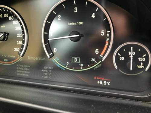

Also ich wollte aufgrund meines Weges zur Arbeit (12km eine Strecke) wissen, ob mein 520dA (F11 LCI) die Betriebstemperatur erreicht. Komplett warmgefahren liegen die Werte bei:
Motoröl: 95°C
Kühlmittel: 85°C
Die Werte habe ich direkt aus dem "Geheimmenü" im Kombiinstrument. Diese Funktion kannst Du auch während der Fahrt einfach nutzen und mitlaufen lassen, ohne ein externes Diagnosegerät anschließen zu müssen. Errechne zuvor aus den letzten fünf Ziffern Deiner FIN die Summe und merke sie Dir.
1. Zündung an und Tages-Km Knopf so lange gedrückt halten, bis eine Auflistung von Funktionen erscheint.
2. Durch kurzes Drücken zum Punkt "Entsperren" gehen und erneut lange gedrückt halten
3. Dann wiederum durch kurzes Drücken die errechnete Summe eingeben und bei Erreichen wieder lange gedrückt halten. Das Menü entfaltet sich auf gesamt 25 Unterpunkte.
4. Durch kurzes Drücken zum Punkt "Temperatur" gehen und durch langes Drücken aktivieren. Es erscheint eine Übersicht mit den Temperaturwerten.
Die Funktion des Geheimmenü entweder durch Motor abschalten wieder beenden oder wieder langer Druck auf Tages-Km, bestätigen durch kurzes Drücken und durchklicken zu "Test beenden".
Die über den BUS laufenden Temperaturen gibt es roh und in gefilterten Varianten.
Denke das beantwortet deine Frage.

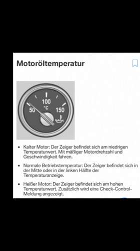

Die Anzeige soll dem Fahrer nur vermitteln, ab wann der Motor betriebswarm ist.
Kalt, normal, heiß.
Das Ding sollte sich nur nicht Öltemperaturanzeige nennen.
Etwa Motortemperatur oder so von blau bis rot.
Zitat BA:
Kalter Motor: Der Zeiger befindet sich am
niedrigen Temperaturwert. Mit mäßiger
Motordrehzahl und Geschwindigkeit fahren.
Normale Betriebstemperatur: Der Zeiger
befindet sich in der Mitte oder in der linken
Hälfte der Temperaturanzeige.
Heißer Motor: Der Zeiger befindet sich am
hohen Temperaturwert. Zusätzlich wird eine
Check-Control-Meldung angezeigt.
