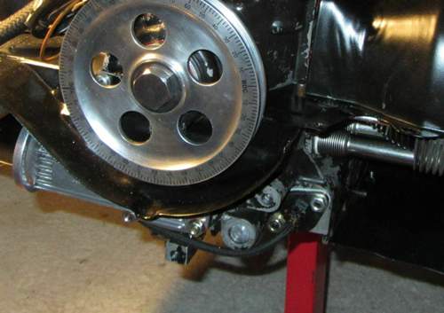

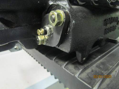

Ich hab meinen Temperatursensor beim öleinfüllstutzen typ 3.
Der wird mit einer metallplatte verschlossen, da rein ein Gewinde und voila. Eine recht schöne Lösung.
Ich weiss allerdings nicht welche Gehäuse hier eine entsprechende Möglichkeit haben.
jo geht gut !
ist bei mir schon seit 13 Jahren so und funktioniert einwandfrei
Öl
Ja, genau so hab ich das... Funktioniert prächtig und ist beinahe unsichtbar. Das Messergebnisse ich auch nicht verfälscht.
Ich glaub das ist die beste und einfachste Lösung.

Bei einer Motorüberholung, was wäre da die Empfehlung? Trotzdem Peilstab oder Bohrung für Geber setzen?
