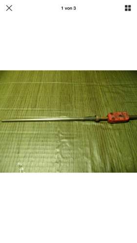

ich habe eine Frage zur Öltemperatur. Ich habe leider keine Anzeige, deswegen stützen sich meine Aussagen nur auf qualitative Beobachtungen. Nach einer Stadt-Fahrt von knapp 20 Minuten habe ich den Öl-Messstab oben am Griff und unten an den Markierungen berührt. Beide sind zwar heiß, aber man kann sie über längere Zeit umgreifen. Öffnet man den Öleinfüllstutzen, so ist kurzzeitig etwas Rauch/Dampf zu sehen. Ist das soweit alles normal oder eben nicht?

Den Peilstab kannst du recht einfach selber kürzen; Plastigriff öffnen, Peilstab raus nehmen, in der richtigen höhe mit feiner Feile anritzen, vorsichtig ein paar mal hin und her biegen, dann bricht er da ab, Kabel raus ziehen, neu löten, fertig.
Manchmal kann man sich noch einen originalen Peilstab aus den 70igern schießen. Den im Bild habe ich auch in Betrieb - ist genauso lang wie der originale Ölmessstab. Grüße Schubi

Die Temperatur muss im Sumpf gemessen werden.
Entweder mit nem Peistabgeber, nem Geber im Öldeckel oder du besorgst Dir ein Infrarotthermometer und misst nach scharfer Fahrt den Öldeckel unten
T Stück Öl messen kannst du echt vergessen da steht das Öl im T Stück. Am besten wie alle Schreiben direkt im Sumpf.

Ich habe wie gesagt mal bei einem serienmäßigen Motor verglichen. Einmal einen Senspr am Öldruckschalter und gleichzeitig einen Peolstabheber. Habe es bei warmem Motor mehrfach umgesteckt und der Wert auf der Anzeige war praktisch gleich.
Es gibt auch Öldruckregelkolbenverschlussstopfen wo man einen Temperaturfühler reinschrauben kann. Dann noch in den Ölsumpfdeckel oder direkt ins Motorgehäuse beim Ölsumpf geht auch. Oder im Zusatzölsumpf.
Aber ich bleibe dabei, am besten per Peistabgeber. Das ist "klassisch" und es gibt die meisten Erfahrungswerte.
