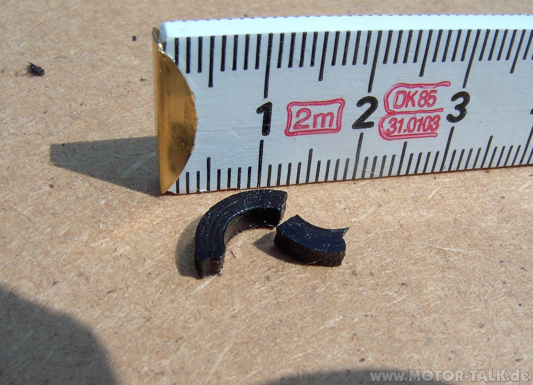

moin moin...
was meiner im öl hatte sah anders aus....
klick for pic....
Kann schon gut sein das die Reste davon sind oder eben die Dichtringe die eigentlich um die Ventile sollen(bau ich gar nicht erst ein),da würde ich mir aber keinen Kopf um das Gummi im Ölsieb machen.
Das die Dichtung nach innen hinn etwas dicker (aufgeqollen wie du sagst)ist kommt daher das der Deckel nicht auf der ganzen Dichtungsbreite aufliegt und die Dichtung nicht zusammengedrückt wird.Ist aber auch normal.
Das bei dir schon Brocken weg sind ist ein zeichen das die Deckel laaaaange nicht runter waren,denn bis so eine Dichtung hart wird und bröckelt das dauert urlange.Es sei denn da wurde minderwertige Qualität der Dichtung eingebaut,dann kann das auch schneller gehen.

Das sind genau die Dichtringe der Ventile,kein problem.Insgesamt kannst du mit 4 zerlegten Ringen rechnen die rauskommen werden,oder schon sind.

Naja so laaaange war das garnicht. Der Motor ist ja erst ein Jahr alt und seit dem wurden scho 4 mal Ventile eingestellt. Also die Dichtung is seit ca 6000-7000 km drin.
--> Schlechte Qualität? weiß ned was mein Meister für Dichtungen hat, aber ich hab etz welche von Elring drinnen.
War auch sehr schwer die Dichtung vom Deckel zu lösen, so weit ich weiß war keine Dichtmasse drin. Hab auch jetzt keine drin, dicht isses allemal.
MfG Flo
Wenn die Dichtungen anbappen das du kratzen und schmirgeln mußt um die reste ab zu bekomen war beim einbau zumindest alles trocken und ölfrei,was ein garant dafür ist ist das sie dicht werden auch ohne Klebstoff,Dichtmasse und ähnliche Hilfsmittel.Denn Hilfsmittel sind nur für Schrauber die sich nicht zu helfen wissen.
