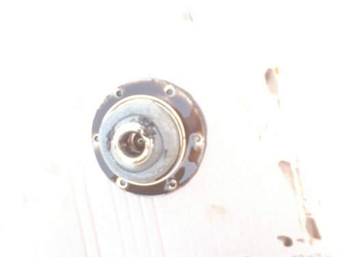

was mich aber nachdenklich gemacht hat ist meine öltemperatur....der geber sitzt auch im ablassdeckel und die anzeige war noch nie über 80 grad....
hat einer von euch spezialisten sone art erfahrung wieviel die anzeige abweicht wenn der geber im deckel verbaut ist....denn wenn ich so dahingleite schleicht der zeiger so bei 60 grad umher....

Ich meine hie irgendwo mal gelesen zu haben, dass der Geber im Ölablassdeckel 5-10° C zu wenig anzeigt und der Ölpeilstab 5-10°C zu viel. Naja er zeigt nicht wirklich zu wenig an, aber unten am Ablassdeckel ist es einfach n paar Grad "kühler".

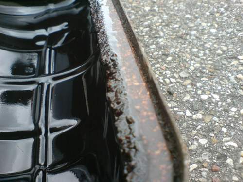

Hier mal n Bild von meinem Gummi im Ölsieb. Bissl sehr hell geworden, aber man kanns erkennen.

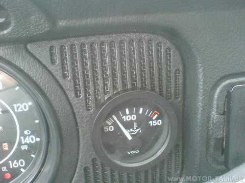

VDO-Anzeige is heut auch in den Käfer gewandert. Funktioniert, außer die Beleuchtung. Sieht gut aus.
Hab die Anzeige dort platziert wo davor die Uhr war. Die Uhr ging nicht mehr und flog raus.
Problem: Wollte testen ob des Birnchen der Uhr noch geht und dabei is mir PLUS von dem Birnchen an Masse gekommen. Dann hats n bissl aus dem Armaturenbrett geraucht und geknistert, ungefähr da wo der Lichtschalter ist. Hab alles getestet, geht alles noch. Sollt ich da nochmal genauer die Kabel am Lichtschalter prüfen?

Hallo Ihr, die Ihr euren Öltemperatursensor in den Ölablass geschraubt habt.
Ich habe mal mit meiner Werkstatt gesprochen, und der Meister sagte mir dass dann nur "Irgendwas" aber nicht die Wirkliche Öltemperatur angezeigt wird.
Begründung:
1.) Das Öl wird beim Käfer von der Ölpumpe angesaugt, geht zum Ölkühler und dann zu den Lagerstellen. Öl dass von den Lagerstellen nicht "abgenommen wird geht über diesen Schnorchel in das Ölsieb und danach in die Ölwanne. Da Euer Temperatursensor im Ölsieb und somit direkt im Strom hinter dem Ölkühler sitzt, messt Ihr die Temperatur des gekühlten Öles, und das sagt wenig bis garnichts über die tatsächliche Öltemperatur aus.
2. Da der Sensor ja in der Ölwanne Sitzt, und die durch Ihre Rippen zusätzlich zur Ölkühlung beiträgt wird das Messergebniss nochweiter verfälscht.
Er sagte mir, dass der Wert um bis zu 15 Grad abweicht. Gegenüber der Öltemperatur an den heißesten Stellen im Motor (den Köpfen) noch um vieles mehr. Die Abweichung hängt außerdem stark vom jeweiligen Ölfluss (ob das Öl über den Kühler läuft, oder gerade nicht) ab, sodass man nicht einmal sagen kann "ich rechne pauschal 10 Grad drauf" oder so, weil der Unterschied zwischen echter Öltemperatur und im Ölsieb gemessener Temperatur nicht konstant ist, sondern je nach Ölfluss schwankt.
Ich hatte bei mir vorher auch den Sensor in der Ölablassschraube und danach habe ich mir den Peilstab besorgt. Meine Erfahrung: die Differenz bei ähnlichen Bedingungen betrug fast 20 Grad und die Anzeige ging mit dem Ölablassschraubendeckelsensor erst viel später auf Betriebstemperatur.
Ich hatte beide Sensoren mit Kochendem Wasser überprüft...
Ich würde mal sagen, dieser Sensor ist weniger als ein Schätzeisen!
Gruß Jan
In meinem ersten 1302 Cabrio ohne Frontölhühler war es so, längere zeit 135 im Sommer = 135 Grad Öltemperator. Sensor im peilstab.
Jetzt mit dem Frontölkühler kommt die Temperatur nur selten über 100 Grad. Und dafür muss ich schon länger oberhalb 16ß fahren.

So, alles gut gelaufen, nur waren am Ölsieb so gummiartige Reste gehangen! So kleine Stücke(2-5mm).
Was könnte das sein? Dichtmasse? Müsste die nicht bei den letzten 3 Ölwechsel seit der Motor neu ist schon mal angekommen sein?
Hab Fotos gemacht, aber kanns im Moment net hochladen.

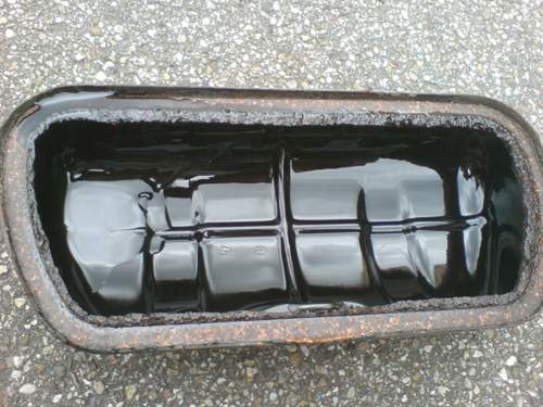

Hierzu auch nochmal, n kleiner Nachschlag.
Hab heute das Ventilspiel eingestellt und mir die Ventildeckeldichtungen angeschaut.
Ich glaub, die Gummireste kamen davon. An den Dichtungen waren Wulste dran und die waren ziemlich zerfleddert. siehe Fotos...
Is das normal?
Die Dichtungen, die ich bis etz sah (auch schon n paar) sahen nie so aus, auch bei diesem Motor nicht.
