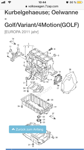

Wo sitzt der Sensor?

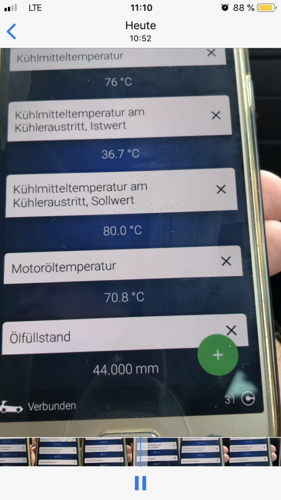

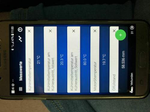

Anbei mal ein paar Bilder.
Motor in Garage gestartet und dann auf die Landstrasse. Irgendwas verdächtiges erkennbar anhand der Werte?
Wassertemperatur geht auf 80-83 Grad hoch und bleibt dann da. Normal?
Einmal ist die Öltemperatur innerhalb von Sekunden um 6 Grad gestiegen ohne besondere Last, manchmal stand bei Ölstand "nicht verfügbar".

Ist eine "echte" Kühlmitteltemperatur vom 80 Graf bei ebener Stasse, 100km/h, 20 Grad draussen normal?
Ich habe es noch eine Zeit im Stand beobachtet, nur Zümdung an, da ist die Öltemperatur ohne Sprung lngsam weniger geworden.

80 Grad Kühlmittel kommt mir etwas wenig vor.
@Roger66 schrieb am 16. Juli 2019 um 14:15:00 Uhr:
Ich meinte den "Zündungssprung".
Also Kühlmittel bei 80-83 Grad, je nach Berg auf/Berg ab.
Deswegen (Wegen Fahrer wie dir) wurde ja die 90° Anzeige eingeführt.
@Eierlein2 schrieb am 16. Juli 2019 um 15:22:54 Uhr:
Das ist mir bekannt, dass es diesen Bereich gibt. Nur wäre ein "Normalwert" der Kühlmitteltemperatur interessant, damit ich den Themostaten als Fehlerquelle ausschliessen kann.
Es könnte ja sein, dass der Themostat immer zu weit auf ist, damit das Wasser nur auf X Grad kommt (den Bereich wo im Tacho aber der Zeiger auf 90 Grad steht) und damit das Öl auch ein paar Grad zu niedrig ist von der Temperatur.

Sprünge um 5 Grad - da würde ich mir kaum Gedanken drüber machen. Alleine wenn ich nachdenke wo der kombinierte Ölstands-& Öltemperatursensor (G266) bei mir sitzt (1,6l TDI CAYC) nämlich in der Ölwann mittig dann wundert mich da nichts mehr.
Das Öl erwärmt sich ja nicht überall gleichmäßig und die Durchmischung von "wärmerem" Öl aus dem Rücklauf mit der "kälteren" Ölreserve in der Ölwanne ist ja passiv und mehr oder minder zufällig. Je nachdem welche Ölmassen woher an den Sensor schwappen / spritzen / durchmischt / angesaugt werden finde ich 5 Grad Temperaturschwankung nicht sonderlich.

Aber mal zurück von der Philosophie zur Fehlersuche: VCDS Messwertblock / erweiterter Messwert der Öltemperatur raussuchen und ordentlich am Kabel wackeln, reißen. Auch mal an Kabeln am Motorsteuergerät rumziehen und reißen. Wert am besten nur diesen einen Messwert mit VCDS als Diagramm anzeigen lassen. Sonst Kabel abstecken am Sensor und mit dem Multimeter Widerstand messen. Oder angesteckt mit Zündung an als Spannungsmessung (Multimeter mit Nadel-Messspitzen) über dem Sensor. Im Idealfall macht man das halt am Stecker des Motorsteuergerätes selbst (wo man leider äußerst bescheiden hin kommt). Noch besser wäre ein Oszilloskop mit dem man schnelle Änderungen in der Messspannung sofort sehen würde.
