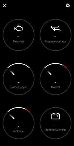

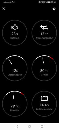

ja. Bei mir zeigt Torque einiges nicht. Ist auch schneller und übersichtlicher. Man kann aber nur 6 Daten im Cockpit angezeigt haben so wie Nekrobiose es auf dem Beispiel Foto hat. Die Möglichkeiten sind von Fahrzeug zu Fahrzeug unterschiedlich. Wenn man verbunden kann man die Abfrage starten und er zeigt dann alles an was du bei deinen Auto sehen kannst. Es sind Standard Sachen ausgewählt. Dann kannst du jede einzige ändern. Aber du kannst von den allen 6 Auswählen. Mir reichts 🙂 Will aber auch noch das AMG Menu da ich hauptsächlich die Öl Temperatur im Auge haben will 🙂

Also bei nem m274 reichen anscheind 5min fahrt (4km) um auf Temperatur zu kommen :-)

Das hier kann man alles auswählen bei Mercedes Me, anscheind gibts aber unterschiede je nach Ausstattung.
