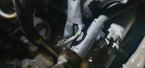

Nächsteres was jetzt wirklich das Problem ist, ist folgendes:
Im lauwarmen bis warmen Zustand (Motoröltemp ab ca 50Grad)
hat man dieses Klappergeräusch. Wenn man langsam die Drehzahl im Leerlauf erhöht tritt dieses kurzzeitig bei ca 2200-2400u/min und dann bei ca 2800-3000u/min.
Gibt man einen Gasstoß bzw ruckartig Gas geben hört man dieses klappern nicht.
Es hört sich an als würde die Kette klappern in dem Fall wird das wahrscheinlich der NW Versteller sein der klappert ?!?!

Ich las im Netz das die Klopfsensoren eventuell damit zusammen hängen und die Kabel gerne vom Mardern zerbissen werden. Und siehe da die Kabel waren wirklich leicht angebissen. Also neues kabel reingemacht und gehofft.
Dennoch keine Abhilfe.

So hab jetzt den Magneten Auslasseitig abgesteckt motor gestartet.
Check Engine ging nicht an
Klappergeräusch dennoch vorhanden
Anschließend Einlassseitig abgesteckt -> neustart Motorkontrolle ging sofort an.
Klappergeräusch weiterhin vorhanden
Desweitern:
Zündspule Zyl 4 abgesteckt klappergeräusch nahezu vollkommen verschwunden kaum hörbar oder ich bin Paranoid.
Zyl 4 angesteckt
Zyl3 abgesteckt klappergeräusch trat nur noch bei ca 3000u/min auf.
Video vom Geräusch im Anhang
Du solltest für den Versuch übrigens beide Magnete gleichzeitig abziehen. 🙂
Das hört sich für mich im Moment nach einem Pleuel oder Hauptlagerschaden an. Ein Kolbenkipper oder hängendes Ventil wäre auch noch denkbar.
So hart habe ich noch kein Steuertriebgeräusch wahrgenommen.
Zur Fehlereingrenzung baue den Ölfilter aus und zerschneide ihn. Dann suchst du nach Abrieb oder Spänen.
Bewegen würde ich ihn so vorerst nicht mehr.
