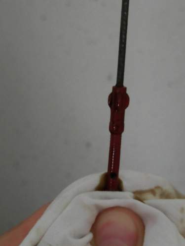

Um das ganze wissenschaftlich zu einem Abschluss zu bringen habe ich das ganze nun empirisch belegt.
Gestern mit heißem Motor in die Garage gefahren. 10 Minuten gewartet und gemessen. Ergebnis: Exakt auf Max. Also genau am oberen Ende der Skala. Habs erst kaum erkennen können deswegen.
Eben gerade mit kaltem Motor nochmal gemessen. Auto seit der ersten Messung nicht bewegt. Es hatte etwa 18 °C in der Garage. Ergebnis: Siehe Foto im Anhang. Etwa 5 mm unter Max.
Der Ölstand sinkt also nachweislich, sobald der Motor abkühlt.
Damit sind zwei Sachen bewiesen:
- meine Überschlagsrechnung für die Ausdehnung des Öls (0,245 Liter Unterschied zwischen 20 und 90 °C) ist eine gute Näherung und korreliert in etwa mit den 5 mm an der Skala
- die thermische Ausdehnung des Öls überwiegt den Effekt des "Zusammenlaufens" des im Umlauf gewesenen Öls deutlich. Trotz zusammenlaufen des Öls über Nacht sinkt der Ölstand weiter
Und drittens stelle ich fest: Alle die behaupten, es gäbe keinen Unterschied zwischen warm und kalt können mir mal gepflegt den Buckel runter rutschen.
Imag0643
