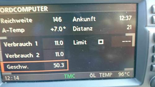

Kombi nein.
Aber du kannst dir ein ekombi holen, dann hast du die Temperatur im normalen Radio oder im 16:9 Bordmonitor.
Ansonsten die üblichen Verdächtigen an der Ölwanne oder im motorraum

@donBogi Das ist ja mal interessant. Aber so ein ekombi ist doch glaube gar nicht so günstig, oder?

Das ekombi ist aber schicker und unsichtbar dazu. Gut der Preis ist nicht so heiss aber du hast Öltemperatur, Wassertemperatur, Km/h und Batteriespannung

@donbogi wie bekommst du in deinem Display die öltemp angezeigt. Is ja mal mega interessant.
Das Modul ist eine kleine Platine mit einem Atmel Prozessor drauf. Haben ein paar fleissige Jungs entwickelt vor langer Zeit.
Dieses Modul wird an der Verkabelung vom Kombiinstrument angeschlossen. Zwei Leitungen müssen dafür durchgeschnitten werden da das Modul dazwischen geklemmt wird, ist aber nicht notwendig wenn man einen anderen Taster nehmen möchte als die des BC Schalters.
Im Prinzip wird das einfach mit Stromdieben angeschlossen (ich habe BMW Verbinder benutzt? und liest die Busdaten aus, sendet die anschliessend umgewandelt zum Monitor anstelle der Datumanzeige beim 16:9
Hier gibt es den
http://www.car-solution.de/.../ekombi-fuer-bmw-3er-e46-detail
Ist schon eine ganz alte Geschichte und den haben auch viele! Mir persönlich war es Wert da es mir erst letztens einen Reglerdefekt der Lima angekündigt hat 🙂
