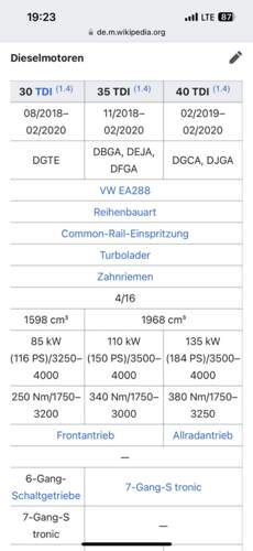

Das Problem: ich finde zwei unterschiedliche Teilenummern, nur taucht unter keiner der Motorkennbuchstabe DFGA auf - DBGA finde ich. Ich hab aber keine Ahnung, inwiefern der Sensor vom DBGA kompatibel ist.
Könnte mir bitte jemand mit den Teilenummern weiterhelfen oder ggf sagen, ob die Nummer, die zum DBGA passt, auch für den DFGA gilt? Da sowieso der Ölwechsel ansteht, würde ich das Teil einfach wechseln.

Kurios. Oder kannst du mal auf den Aufkleber gucken. Bei mir is er hinten links wenn ich die seitenverkleidung kofferraum abmache. Rücklicht
Warum findest du es kurios? Woher kommen deine Daten?
Mir kam es ja auch seltsam vor, dass ich für diesen Motor im A3 keine Teilenummer finden konnte.
Ich werde morgen nachschauen.
Ich kann online nachschauen. Repleitfaden Erwin.
Würde mich ja nicht wundern, wenn bei Audi auch hier der Wurm drin wäre... Da ist im Moment ja leider viel Chaos in Ingolstadt.

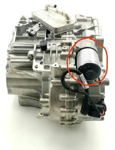

Jetzt weiss ich was horch_diesel meinte. Dein dsg hat 2 ablassschrauben eine an der Seite und unten die dicke verschlussschraube mit überlaufrohr.
Ich hab nachgeschaut. Auch hinten steht DFGA.
Dann weiß ich auch nicht was audi da zusammen geschraubt hat. Grins. Wie gesagt alles sauber machen und dann nochmals schauen.
