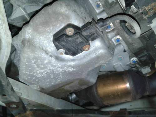

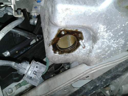

ich habe meinen Sensor beim letzten Ölwechsel ausgebaut, die kleine Abdeckkappe abgenommen, mit Bremsenreiniger geflutet, mit Druckluft ausgepustet und wieder eingesetzt. Die Pins im Stecker sahen tadellos aus, keine Spur von Oxidation. Durch die große Öffnung in der Ölwanne kann man bei der Gelegenheit gleich einen Blick auf den Kurbeltrieb und dessen Verschmutzungsgrad werfen.
Sind jetzt einige Wochen vergangen und hatte bislang keine verunsichernden Sprünge mehr in der Ölstandsanzeige. Mal sehen, ob das so bleibt...
So sieht das Ding beim N54 aus:
20170523-163054
20170523-163835
20170523-163850
