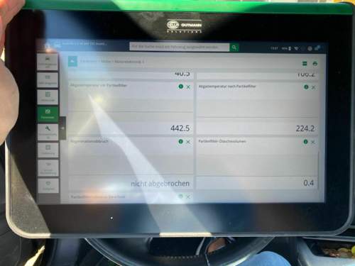

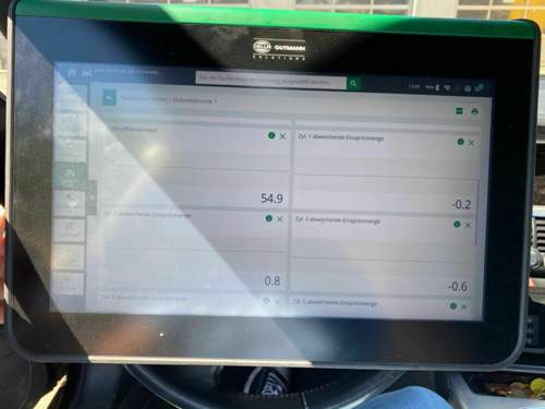

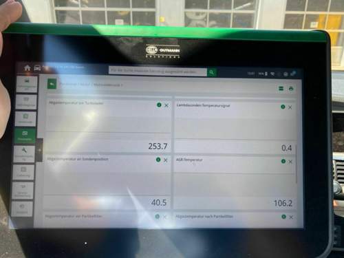

Temperatursensoren auf Plausibilität prüfen, besonders vom Turbo (MWB 35) sowie die beiden Abgassensoren (MWB 102). Dazu auch den Raildruck mit seinem Sollwert vergleichen.

Du hast mich vermutlich missverstanden. Ein Warmlauf geht selbstverständlich auch bei tatsächlich warmen Motor. Reicht doch, dass ein Sensor das Signal liefert, der Motor bzw. die Abgasanlage wäre nicht betriebswarm. Dann hängt er dauerhaft im Warmlaufmodus fest.
Warmlaufmodus beim Diesel geht über die zeitliche Dehnung der Einspritzung. Es wird dadurch unter geringerem Mitteldruck verbrannt, was bedeutet, dass der thermodynamische Wirkungsgrad deutlich beliebig herabgesetzt werden kann: Geringerer Wirkungsgrad = mehr Verbrennungswärme!
Daher die oben genannten Sensordaten bei warmen(!) Motor auslesen und gerne auch hier posten.

So Leute hier sind die Werte von meine Auto
Der Motor ist betriebswarm
